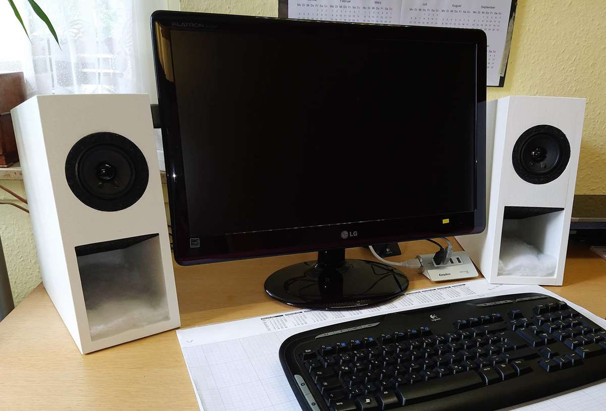

              Ich hatte mal, aus Neugier auf ein Horn, die CT 265 aus der Klang und Ton gebaut. Eigentlich sollten ein Paar W3-2141 rein, das war aber nix. Auch mit der letzten K&T Version mit dem B80 fand ich das Hörnchen nicht so dolle. Ein Paar ältere FRS8 4Ohm brachten dann die Ohren zum leuchten, einfach unglaublich was die abliefern, an der Wand und auf dem Schreibtisch gerne auch ohne Sperrkreis. Klicke auf die Grafik für eine vergrößerte Ansicht

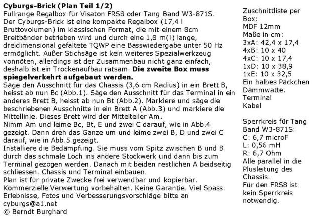

                Zitat von mabuse_ Beitrag anzeigen
                -Tiefe höchstens 25cm
                -Höhe < 50cm (Needles passen also nicht)
                -Breite möglichst <12cm
                -möglichst ohne Sperrkreis
                Hallo mabuse_,
                wenn für dich vom Klang her grundsätzlich eine Needle (mit allen Vor- und Nachteilen) in Frage kommt, wäre ein Brick möglich, bei dem die Needle anders gefaltet wird. Die hat ungefähr die Maße, in deinem Post.
                Bilder habe ich 2008 aus dem Netz / Forum gesichert, sind von cyburgs
