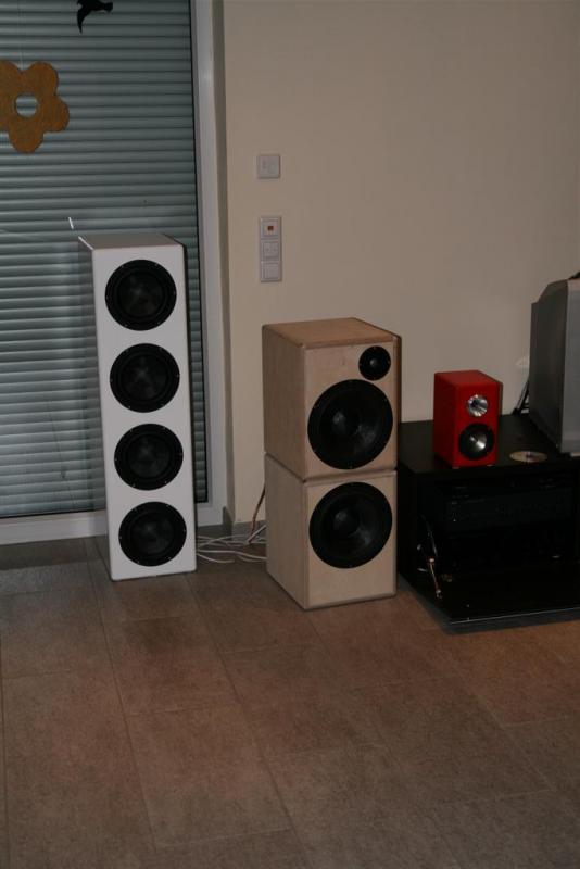

                  entschuldigung, wenn ich diesen thread für mich missbrauche...
                  ich denke momentan über einen subwoofer (oder 2) nach.
                  ich habe 2 standlautsprecher mit je einem gf200 in br bei einem normal hohen raum mit 54m².
                  der sub müsste sauber und in etwa linear von ca. 30hz - 50 ... max. 80 hz spielen (je nachdem, wie ich den hp für die hauptlautsprecher setze...).
                  bassreflex funktioniert bei mir gut.
                  einsatzzweck: musik und film
                  wer hat schon verschiedene konzepte gegengehört und kann mir eine empfehlung geben? ripol (silvio?) oder normale br-box oder soll ich einen tl-sub bauen?

                    Ich hatte bei mir im Raum schonmal eine TL, die tief getrennt bis unter 20Hz ging, einen W-Dipol, Bassreflex und CB. Alles mit einem Treiber, der von seinen Parametern mit dem TIW 360 zu vergleichen ist.
                    TL hatte absolut Hammermäßigen Tiefbass, allerdings war alles was 'drüber kam doch recht "schwammig".
                    Dipole gingen nicht laut genug. Auch 4 30er mit über 2Liter Hubraum reichten (für mich) nicht aus.
                    BR war ok, aber CB war doch noch ein Stück sauberer. Mittlerweile laufen die 4 30er in jeweils 35l CB, mit viel Leistungsreserve und viel Entzerrung. So gut und tief hats zuvor nie geklungen.
                    Edit: Mein Raum dürfte etwas mehr als die Hälfte des Volumens von deinem haben.
                      • 28723
                      Ich kann Quatschl voll und ganz zustimmen. Es geht nicht über Fläche und Hub in CB mit Entzerrung. Ist nicht preiswert, aber wunderbar einfach.

                          dein projekt kenne ich. du hast das sehr gut und wohnraumfreundlich gelöst. ich warte noch auf eine zündende idee, die treiber in meiner wohnung gut zu verstecken - von daher wäre cb in kleineren volumen für mich auch das beste, leider sehr teuer, wenn ich z.b. 4 tiw250 verbauen möchte + elektronik .
                          edit:
                          wäre es sinnvoll, je einen sub in die raumecke hinter die hauptlautsprecher zu stellen?
                          hier ein foto:
                          und hier die andere ecke mit einer halbhohen trennwand:
                          sonst hätte ich noch die möglichkeit, die subs unauffällig an der wand gegenüber an meinem hörplatz - quasi genau rechts und links vom sofa - aufzustellen. in beiden fällen wären sie aber an der wand bzw. in den raumecken. frei stellen kann ich nur einen sub - der würde dann allerdings relativ groß werden müssen, um ordentlich pegel liefern zu können.
                          Zuletzt geändert von knork; 20.04.2009, 10:43.
