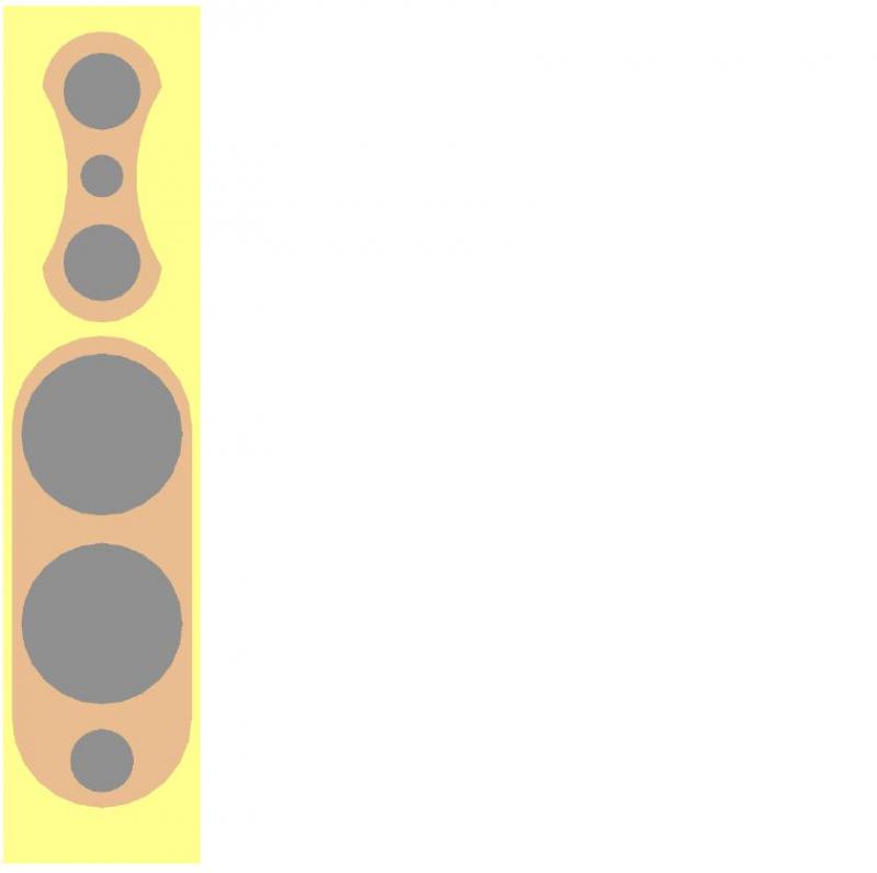

    @andik: rein optisch, würde ich zu der Version mit MT-HT-MT oben und darunter die beiden TT tendieren, da ich allerdings von Weichenschaltungen keine Ahnung habe, vertraue ich auf das, was hier hoffentlich dabei rauskommt, und stelle das Design hinten an. Von der Grundidee her, wird es wohl auf einen Materialmix hinauslaufen, also Gehäuse aus Birke-MPX, Front Birke-MPX mit Einsätzen aus Resopalplatten in Wenge-Furnier-Dekor. Also eine gemeinsame Frontplatte für die Kalotten und eine Umrandung für die Beiden TT.
    Aber erstmal abwarten, was sich noch mit der Weiche entwickelt, damit steht und fällt alles.

      Hm, eine Dappo mit Kalotten bei der beide Tieftöner unten sitzen wird klanglich denk ich einer Volldappo hinterherstehen, da der untere Tieftöner sehr weit vom nächten Mitteltöner wegliegt. Der Focus für die räuliche Wiedergabe wird sich vermutlich nach unten verschieben, (ein richtiges Zentrum wird sich wahrscheinlich gar nicht mehr ergeben)was wiederum Nachteile für den Hochtöner mit sich bringt, der müsste nicht mehr auf Ohrhöhe kommen, sondern vermutlich höher kommen, was wiederum ein leichtes Defizit für die Hochtonwiedergabe fürs "verschobene Zentrum" bedeutet. Mit Konusmitteltönern wäre es weit weniger "kritisch", da man weitaus tiefer trennen könnte. Würde zwei profisorische Frontplatten machen und gegenvergleichen.
      Kommt natürlich auch drauf an wie Deine Gäste Klangtechnisch drauf sind.

        So ungefähr hab ich mir das vorgestellt:
        VG @Nite
