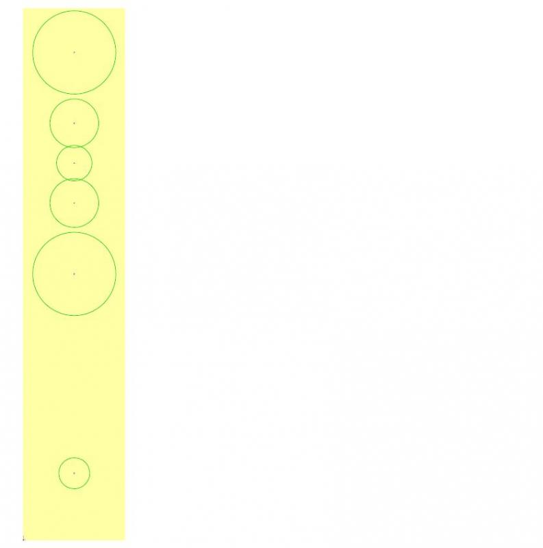

    Ich hatte ja letztes Jahr schonmal drüber nachgedacht, ein Kalottendappo mit der G50FFL zu bauen. Leider kam es nicht zu einem zufriedenstellenden Ergebnis, sodass als Ergebnis eine AudienceGF dabei rauskam ;-) Ein wirklich guter Lautsprecher, der mich nur darin bestärkt hat, es nochmal mit den Kalotten zu probieren. Zumal ich auch von AndiK’s Magik Five total begeistert bin. Nachdem ich mal meine Bastelkiste durchgewühlt habe, steht schonmal die Auswahl der Chassis fest: 2x W170S in 8 Ohm, 2x G50FFL und einmal G25FFL pro Seite sollen es sein- weil im Fundus vorhanden. Auch habe ich vor, eine gemeinsame Frontplatte für die Kalotten zu basteln. Als Gehäuse dachte ich an das Gehäuse der Alto 3G, also zumindest von den Abmessungen (BxHxT 23x100x30) her. Das Konzept mit 2 W170S in 46 Liter BR geht ja in der Alto 3 auch auf…..bleibt noch die beiden G50FFL und die G25FFL zu integrieren. Ich dachte an, von oben nach unten, W170S-G50FFL-G25FFL-G50FFL-W170S. Ich hab mich auch mal an der Weiche probiert, aber irgendwie………vielleicht hat hier jemand von den Spezialisten ja mal Lust, drüberzuschauen.

    Unabhängig von der Weiche finde ich die Box zu wenig hoch. Grade bei einer D´Appolito Anordnung muss der Hochtöner schon auf Ohrhöhe sein, weil darüber und darunter heftige Auslöschungen auftreten.

                Ich hab nochmal nachgemessen, also wenn ich auf der Couch sitze, ist mein Ohr ca auf 85cm, das heißt, das Ding muss doch noch etwas höher..............also auf ca 130cm Gesamthöhe. Wird doch wieder so ein Riesending..............ich seh's schon kommen.....

                        Ich habe mal ein wenig mit meinem CAD Programm gespielt, um mal ein Gefühl für die Proportionen zu bekommen, dabei ist mir aufgefallen, dass die Kombination B-MT-HT-MT-B nicht so wirklich schön aussieht, wenn ich das mit nem 120cm hohen Gehäuse berechne, um den HT auf 85cm Höhe zu bekommen. Sieht irgendwie "unharmonisch" aus- siehe Bild Kallotto_2. Schöner ist es, wenn ich die Höhe von 100cm beibehalte und die Kombination MT-HT-MT-B-B verwende, siehe Bild Kallotto_1.
                        Spräche da was degegen? Boxsimdateien sind auch im Anhang.....Name wie die Bilder

                          mhm....mhm...... *grübel*
                          Die Übernahmefrequenz von TT zu MT ist ja aufgrund der Kalotten relatief hoch ist. Da könnte sich das schon negativ auswirken auf das Abstrahlverhalten und vor allem wird die Summenbildung nicht mehr so schön klappen.
                          Kann sich gut anhören, halt ich aber für gefährlich

                              Ein wenig besser spielen die ALs schon im Mittelton, bei so tiefer Trennung wage ich allerdings zu behaupten das es so gut wie keinen Unterschied zu einer angepassten Weiche zu den ALs geben wird, das wird ganz sicher eine hevorragende Box! Bin hochgespannt auf Deinen Bau und wie Du die Kalotten unterbringst! Was hast Du dir ausgedacht wie die Front aussehen soll?
                              Zu den Winkelsimulationen, nach oben und unten sieht logischerweise wegen der recht grossen Chassisabstände katastrophal aus, in natura fürs Ohr allerdings wirkt sich das ganze nicht halb so schlimm aus wie es aussieht. Die Räumlichkeit der Wiedergabe bricht eben zusammen wenn man nicht im "Zentrum" sitzt. Tonal gesehen ändert sich zumindest bei der Magic nicht sehr viel wenn ich aufstehe und umherlaufe, ich glaube dieses Thema wird häufig überbewertet.
