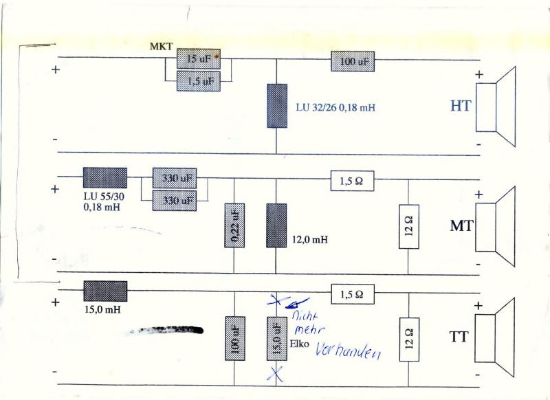

    Zur Vorgeschichte. Im Jahr 1998 ging einer der Tieftonlautsprecher meine
    3 Wege Baßreflexbox Heco Superior Cantana 550 kaputt.
    Da es sich aber sehr schwierig gestaltete einen passenden einzelnen Lautsprecher zu finden und ich die gut verarbeiteten und massiven Gehäuse behalten wollte entschloß ich mich zu einem Umbau der neue Chassis und neue Frequenzweichen beinhalten sollte.
    Ich setzte mich mit einem Boxenbauer unserer Region in Verbindung und schilderte ihm mein Anliegen. Daraus resultierend entschied ich mich für folgende Chassis.
    Bestückung pro Box: 2 Stk. Seas WT 171, Schalldruck 90 dB,Resonanzfreq.(fs) 42 Hz,
    VAS 36, Qes 0,38, Qms 1,30 , Qts 0,30 , 8 Ohm.
    1. Stk. Seas KT 19 F/S (Hochtöner) Resonanzfreq.(fs) 1700 Hz 90/120 W ,8 Ohm.
    Das Bruttovolume je Lautsprechergehäuse ist 55 Liter
    Vor der Konstruktion und dem Bau der Frequenzweiche wurde ich vom Boxenbauer nach meinen Hörgewohnheiten in punkto Musik gefragt.
    Da erwähte ich ,daß zu meinem Frontsystem zusätzlich ein Subwoofer zum Musikhören verwendet wird.
    Die Frequenzweichen wurden dann nach diesen meinen Aussagen konstruiert.
    Da ich nun aber gelegentlich auch ohne Subwoofer höre ist mir aufgefallen, daß die Höhen und Mitten sehr gut klingen,der Tiefton aber doch etwas schwach rüberkommt. Ich kann mir schon vorstellen,daß man aus einem 17er Chassis keinen brachialen Bass herausholen kann,aber ein wenig mehr dürfte es schon sein. Darum meine Frage.
    Ist es machbar durch kleine Änderungen an der Frequenzweiche etwas mehr Tiefton zu erreiche. Vielen Dank vorab.
    Nun noch daß Weichenschaltbild

    Die Kondensatoren 330yF und die Spule 12mH müssen raus. Was dies aber ausser mehr Bass noch für Auswirkungen hat ist offen.
    Das Filter für den Hochton scheint mir komisch, ich hoffe der 2. Kondensator ist ein 10,0 und nicht 100.

      Hallo andreasdie,
      ohne dir auf die Füsse treten zu wollen-
      sind die Bauteilwerte wirklich so korrekt? Dann kann diese Box eigentlich nicht klingen. Überprüf das doch bitte nochmal!

        Hallo,danke erst einmal für eure antworten. Genau diese LS Boxen wie auf deiner Grafik, pulsar99,besitze ich. Nur eben sind diese mit Seas Chassis bestückt.
        Nein,ich fühle mich nicht auf die Füße getreten da ich ja um jeden Rat und Hilfe dankbar bin.
        Nur die Frage zu den Bauteilwerten ist für mich etwas verwirrend. Sind die Daten der Chassis damit gemeint. Habe sie aus dem Bauteilkatalog des Händlers. Der Katalog ist aber auch schon 10 Jahre alt und die Chassis in der Form gibt es auch heute nicht mehr. Da sind schon Nachfolgemodelle auf dem Markt
        Die LS-Boxen klingen wie schon gesagt im Hoch und Mitteltonbereich schon ordentlich nur am Tiefton mangelt es. Das wurde aber auf Grund des Einsatzes eines Subwoofer nicht ganz so deutlich.

          er meint insbesondere das weichenschaltbild.
          das sieht etwas "unkonventionell" aus. woher hast du das schaltbild?

            Na, "unkonventionell" sind da nur der seltsame 100µF vorm Hochtöner und die wirklich tiefe Trennfrequenz TT/MT.
            Nur erfahrungsgemäß sind solche Umbauten generell ohne Messung komplett für die Füße. Und Schaltbild wie auch Ersatzbestückung tragen ganz deutlich die Handschrift der "vor-PC"-Ära. Das kann man heute mit Hobbymitteln alles besser.

              Nein, nicht die Chassisdaten, die Frequenzweichenbauteile. Ich erläutere mal im Einzelnen:
              Tieftonzweig (das ist der mit der 15mH-Spule):
              Kann man lassen. Etwas mehr Pegel gäbe es, wenn der 1,5 Ohm-Widerstand überbrückt würde.
              TMT-Zweig:
              Die Begrenzung nach unten (660µF und 12mH) bewirkt eine 180°-Phasendrehung. Die Chassis machen sich im Bass gegenseitig tot - wenn die Polarität in deinem Weichenschaltbild so stimmt. Verpolt man den Bass, sieht es schon besser aus.
              Bei einer Weichenneuentwicklung würde ich allerdings die 2x330µF überbrücken und die 12mH entfernen. Das kommt auch dem Impedanzgang zugute, der im TMT-Zweig nämlich einen ziemlichen Einbruch bei 60 Hz zeigt.
              Die Begrenzung nach oben ist der Witz schlechthin. 0,18mH und 0,22µF trennen vielleicht bei 20000 Hz (Da ist keine Null zu viel!).
              HT-Zweig:
              Die von Dir gezeigte Weiche produziert einen extremen Überschwinger um 3000 Hz und zieht dort die Impedanz auf rund 2 Ohm herunter, weil sie nicht für einen 8-Ohm-HT ausgelegt ist, sondern für ca. 3-4 Ohm. Hier würde ein 6,8 - 10 Ohm-WIderstand parallel zum HT die Sache entschärfen (und sogar die Impedanz ansteiegn lassen!), aber dann passt wahrscheinlich der Rest nicht mehr.
              Bitte kontrolliere nochmal die Bauteilwerte in der Frequenzweiche und die Polarität der Chassis, insbesondere TT zu TMT.
              P.S.: Wenn die Weiche wirklich so ist wie dargestellt, müsste alleine schon das Entfernen der 12mH-Spule bei 40 Hz rund 8 dB mehr an Pegel bringen - ohne weitere Änderungen.

                Zum Weichenschaltbild. Dieses wurde vom Boxenbauer vor ca.10 Jahren entwickelt ,als meine Heco Boxen mit den neuen Chassis modifiziert wurden.
                Möglicherweise hatte er die Weiche nach Erfahrungswerten erstellt.
                Muss aber dazu sagen,daß ich die LS-Boxen nie von ihm hab messen lassen.
                Er hat die Weichen gebaut die ich dann in meine LS-Boxen incl. Chassis selbst eingebaut habe.

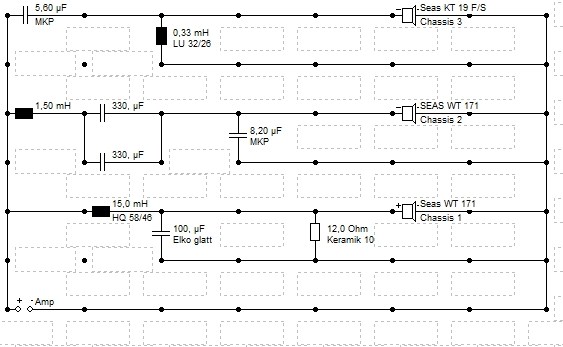

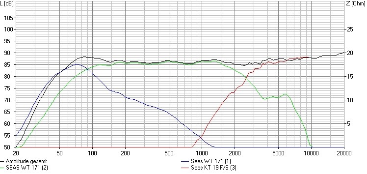

                  Also das mit den Fertigweichen lässt du mal besser. Ob das passt steht nämlich auch in den Sternen. UweG hat ja schon gute Vorarbeit geleistet und einiges erklärt was man machen kann:
                  Tieftonzweig so lassen, nur den 1,5 Ohm Widerstand überbrücken. Den 12 Ohm Widerstand lassen, denn der wird für eine halbwegs vernünftige Impedanzentzerrung gebraucht. Wenn der wegfällt hat das einen massiven Überschwinger im Bass zur Folge.
                  Mitteltonzweig: entweder nur die 12mH Spule entfernen und die 660uF lassen, dann muss TT und MT verpolt angeschlossen werden, oder die 660uF auch raus, dann aber TT und MT gleich gepolt! Den Spannungsteiler vor dem MT (1,5 & 12 Ohm) versuchsweise mal ganz weg! Die Trennung zum HT muss neu: ich würde mal mit 1,5mH / 6,8uF oder 8,2 uF anfangen.
                  Hochtonzweig: auch hier ganz neu: Empfehlung 4,7uF oder 5,6uF plus 0,33mH
                  Anbei mal ein Bild wie die Weiche aussehen könnte. Die Simu erfolgte mit Visaton Chassis (AL 170 und G 20SC), die deinen Chassis (auch von den Parametern) zumindest nicht ganz unähnlich sind und wenigstens im Tiefton eine Einschätzung des zu erwartenden Ergebnisses erlaubt. (Auch hier wieder Danke an UweG!)

                        Mit den VISATON-Chassis kommt die Weiche von Pulsar99 schon ganz gut hin. Es soll aber nicht verschwiegen werden, dass das für die Seas-Chassis nur ein grober Anhaltspunkt sein kann. Den Parametern nach ist der Seas etwas leichtmembranger als der AL170. Wenn dem so ist, kann es sein, dass ein Vorwiderstand vor dem MT nötig wird. Auch vor dem HT-Zweig kann ein Vorwiderstand u. U. nötig werden. Es kann auch sein, dass der Seas nicht so hoch läuft wie der AL170 - dann wäre ggf. eine kleinere Spule vor dem MT sinnvoll. All das lässt sich aber wohl nur per Messung klären.
