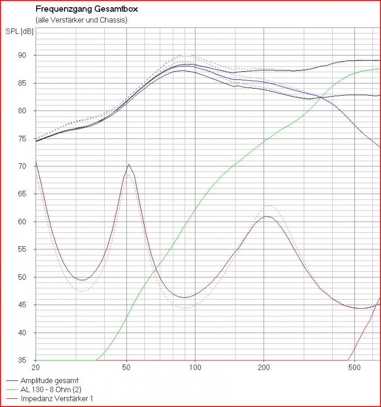

    langeweile + boxsim = große, preiswerte, pegelfeste und wirkungsgradstarke männerbox - oder so ähnlich.
    ich hoffe, dass mein sohn dann bald in das alter kommt, um die box bauen zu können. oder sind die zu groß für einen dann 8-jährigen?
    die conga light ist im gegensatz zur originalversion als cb mit einem 12" geplant. der w300s in 4 ohm variante soll hier zum einsatz kommen. als mt der w130sc im 5l-gehäuse und als ht der g20sc.
    die breite der box ist mit 35cm um 3cm größer geworden, damit der 300er auch problemlos rein passt. im bereich mt und ht gibt es wieder die nach oben größer werdende fase im "avalon- bzw. sonja-stil".
    hier mal eine skizze:
    und weiche und f-gang:
    phasenverlauf:
    max-pegel:
    bündelung:
    leider kann ich sie frühestens in 2 jahren umsetzen, sonst reißt mir die frau den kopf runter. aber vielleicht hat ja jemand lust, mal so eine preiswerte männerbox zu testen. müsste ja mit 500 - 600€ fürs paar umzusetzen sein.
    EDIT: überarbeitete simu geladen. screenshots getauscht und ergänzt.

    ich finde ja die Optik der Box überaus ansprechend, leider wird diese Box in fast jeden Räumen sehr dumpf klingen, ein klein wenig an die Wand geschoben wird aus 2 dB gleich mal 4 bis 5 dB zuviel im Grundton, und das ist eindeutig zu viel.
    Ich bin Freund von Abstimmungen die im Grundton leicht zurückgenommen werden, so hat man auch die Chance über die Aufstellung noch ein bisschen Grundton und Bass zu bekommen.
    Die Retro TL10 aus der Galerie ist so eine Box, wenn ich diese auf den Boden stelle erzeuge ich 2 dB im Grundton eine Überhöhung und somit klingt sie äußerst gut.
    Im Vorhinein eine solche Abstimmung zu machen ist denke ich nicht angebracht.
    Aber wie gesagt, ich finde die Box sehr interessant und ich werde mal versuchen die simu zu verfeinern.

        kein problem. braucht man nicht lange simulieren.
        die 6,8er spule einfach gegen eine 10er tauschen. tiefbass wird etwas mehr. trennfrequenz sinkt auf 200hz. phase bleibt sehr gut.
        hier habe ich noch eine simu mit dieser änderung und einer kleinen verbesserung der phase im übernahmebereich mt/ht.

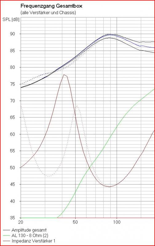

                          Hallo ich habe die Conga Light gebaut
                          Jedoch mit einem G25FFL, AL130 und W250S/4Ohm
                          Als Boxenmaterial habe ich Birkenmultiplex verwendet
                          Für die W250S wurde das Volumen auf 100L vergrössert
                          Hier Simu
                          Bilder gibt später
                            erstaunlich wenig bass unter 80hz für ein 25er!
                            ob br oder geschlossen kaum eine änderung...
                            (gestrichelt br 35hz)
                            mit 0,82 ohms nach der 6,8mh würde sie weniger dröhnen...(imho)
