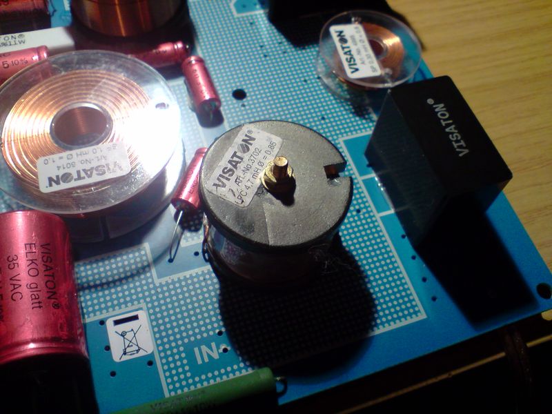

    Ferritkern gerissen, ist die Spule noch zu gebrauchen?
    Hallo Leute!

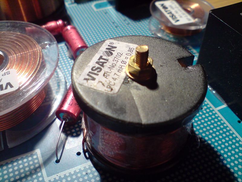

    Ich habe auf einer meiner kürzlich gekauften Frequenzweichen gesehen, dass eine der Ferritspulen einen kleinen Riss hat.
    Dieser geht komplett durch, der Kern wird aber durch Klebstoff und den Aufkleber zusammen gehalten.
    Jetzt ist die Frage, kann ich die Spule noch verwenden, oder sollte ich sie besser erneuern?

    Ich hatte auch mal so eine.
    Verbaut habe ich sie dann in einer Weiche, wo ich einen leicht niedriegeren Wert brauchte (3.3 statt 3.9mH). Also habe ich anhand der Frequenzgangmessung die Spulen (eine ganze, eine so gebrochen wie im Bild) abgewickelt bis sie identisch waren. Beides natürlich am selben Chassis in der selben Box.
    Erstaunlicherweise musste ich die gebrochene Spule sogar leicht weniger abwickeln. Ein grosser Unterschied war es also nicht - sogar eher eine Veränderung in die nicht erwartete Richtung.

      Gebrochene Ferritkerne kann man sehr gut reparieren, indem man die Bruchstellen mit Sekundenkleber gut verklebt. Die originalen Werte werden damit wieder perfekt erreicht. Wenn bei uns im Labor Spulen mal runterfallen und zerbrechen, kleben wir sie auch immer und verwenden sie weiter (allerdings nicht für den Verkauf ).

            hab sehr stark gebrochene Spulen wieder verleimt und sogar einige große Bruchstücke weggelassen, dann mit LIMP ausgemessen -> sind nahezu deckungsgleich mit den "Heilen"

              Ich hab auch mal kurz simuliert was passieren würde, wenn sich der Wert der Spule verringern würde.
              Laut Boxsim wären das Veränderungen im 0,5dB Bereich und ich denke mal die sind zu vernachlässigen.
              • Andi_W
                • 20.04.2001
                • 132
                zur Info:
                Ich habe die Spulen heute dank frogger messen können, und man kann echt sagen, dass das so gut wie nix ausmacht...
                heile Spule: 4,6mH
                gebrochene Spule: 4,55mH

                      Drosselspulen aus Frequenzweichen haben offene Kerne, das heißt außen zwischen den beiden Flanschen muß das Magnetfeld so ganz ungefähr 1cm bis 2cm Luftraum überwinden. Wenn jetzt 0,2mm Luftspalt im Kern hinzukommen weil dieser gebrochen und geklebt wurde macht das kaum mehr als 1% Unterschied aus und ist geringer als die serienmäßige Streuung zwischen verschiedenen Spulen dergleichen Serie.
                      Etwas völlig anderes wäre ein Ferrit-Ringkern gewesen, da verringert ein Riß die Induktivität locker um den Faktor 10 bis 100, aber diese Kernform ist für HF-Trafos und Entstörfilter gedacht und hat für Frequenzweichen keinerlei Bedeutung.
