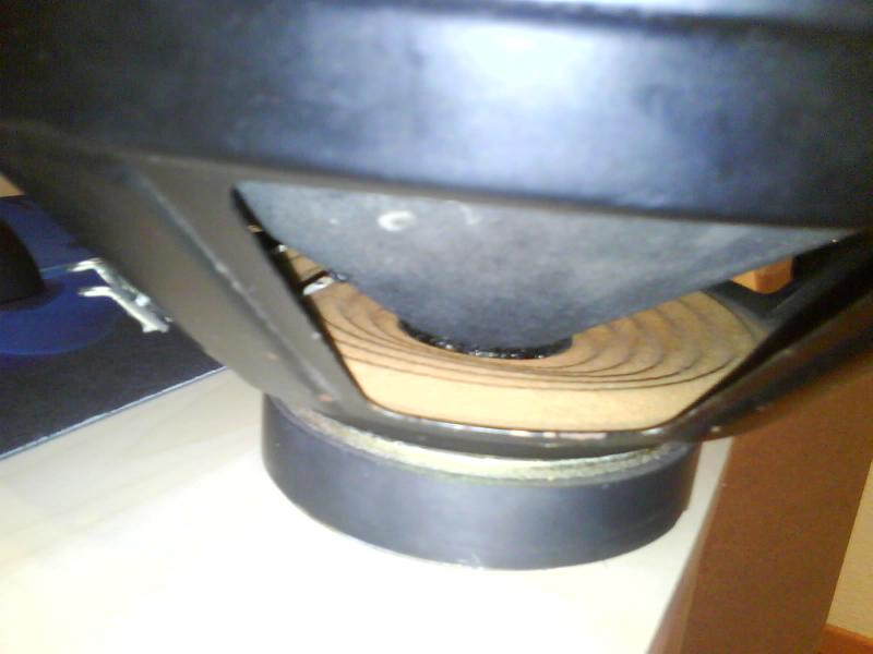

    Frage zu einem Defekt eines Chassis
    ich habe mir 1 Paar Basslautsprecher ersteigert und einer davon ist quasi so eingedrückt als wenn man die Membran bis zum Anschlag runterdrückt Und das Chassis steckt dort fest. Selbst mit Gewalt lässt es sich nicht lösen. Der Bass ist Hub-unfähig. Kennt dieses Problem jemand und wüsste wie dies passiert? Kann die Schwingspule sich so verkannten?
    Anbei 2 Fotos von den Chassis.
    Hoffe auf Ratschläge und Hilfe.
    Mi freundlichen Grüßen
    Krinte

    Bei so hochwertigen Chassis ist alles möglich!
    Ich würd sagen, selbst wenn sich die Spule nochmal lösen sollte (und dabei noch mit der Membran in fester Verbindung ist) wird das Chassis bestimmt nen "Badscher" haben.

      Hallo Krinte,
      möglich auch daß das Chassis längere Zeit mit hohem Gleichstrom betrieben wurde, bis sich die Schwingspulenisolierung oder -verklebung durch die Hitze aufgeweicht und im Luftspalt festgebacken hat. Ich habe es mal geschafft bei einem Seas-Chassis auf diese Weise die Verklebung zwischen Polyprop-Membran und Alu-Schwingspulenträger zu lösen, wobei die Schwingspule nicht durchgebrannt ist! Seas wollte das nicht als Garantiefall annehmen...

          man könnte das vielleicht reparieren, wenn man das magnetsystem zerstörunsfrei demontiert bekommt. für ein derartiges billigchassis lohnt sich der aufwand allerdings noch nicht mal ansatzweise.
            Unter Garantie, solche Lautsprecher werden in der Regel von Leuten gekauft die denken groß=gut und laut, wahrscheinlich hat die ein Fahranfänger im Auto mit einer schwächlichen Endstufe geschossen, wenn die Spule aufgequollen ist kann nicht mal mehr der Allmächtige hier helfen. Würde die Membran rausreisen und das Dilema ansehen, dann hast Du wenigstens doch noch ein wenig Spaß damit gehabt.

                Der hängt nicht fest, der ist einfach nur hart eingespannt
