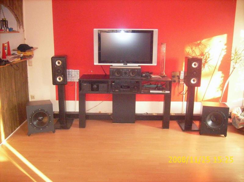

    hi leute
    ich weiss es hört sich doof an^^
    aber... ich hab in der bucht mir 2 w130 sc ersteigert dazu die passende g20sc
    das problem ist folgendes
    ich habe nicht drauf geachtet das sie in 4 ohm sind und sie sollen als ein couplet light center verbaut sein
    mein reciever ´´schluckt´´ aber max 4 ohm wenn ich die jetzt aber so verbaue wie in der c light geht da nicht der ohm auf 2 runter?das möchte ich ihm jetzt wirklich nicht antun
    meine frage .... ist es möglich diese beiden chassis doch zu verwenden oder ist das unterfangen sinnlos?
    wenn es möglichkeiten gibt bitte postet es mir bin im umgang mit boxsim nicht sonderlich gut
    mit dank im voraus

    Na, eine Lösung wäre die Bijou als Lightversion zu bauen, da wäre die Impezdanz bei 4 Ohm, müßte man mal simulieren.

      Man kann die Chassis in Reihe schallten, dann ergeben sich 8Ohm. Die Weiche muss dazu umgestrickt werden, aber auch das könnte man simulieren.
      Andere Frage:
      Möchtest du den Center nach D'Appolito und dann hinlegen? Weil das ist keine so gute Idee. In dem Fall ist der Vorschlag mit der Bijou besser geeignet.

        eigentlich sollte der center schon so nach dáppo liegend sein da es zu meinem sonstigen sachen net so recht passt
        kann gerne auch 2,5 wege nach ct 130 sein das is egal(den hatte ich vorher)
        bijou light wäre interessant wollte aber gerne alle chassis verwenden

            Man kann die beiden TMT in Reihe schalten und trotzdem 2,5 Wege bauen.
            Dafür wird einer der beiden mit einem Paralelkondensator früher aus dem rennen genommen.
            Was für Haupt LS hast du denn stehen?

                hmmm gneau deswegen hab ich ja hier den fred erröffnet ihr erkennt mein dilemma
                als mains hab ich couplets
                grafik verdeutlich warum liegend
                danke bis jetzt weiter so

                  Ich würde den Center angewinkelt darunter stellen.
                  Ist sicher die bessere Lösung als liegend.
                  Es sei denn du sitzt sowisonur allein in der Mitte. Dann hast du aber stärkere Reflexionen über den Boden.
                  Also meine Meinung: Definitiv stehend.

                    die lösund würde ich auch bevorzugen aber....
                    kleine kinder und 2 hunde(jung) lassen mich leider von diesem konzept abkommen
                    also definitiv liegen und ja zum film schauen sitz ich in der mitte genau dazwischen (5.1)^^
