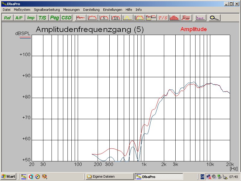

              Messung an einer Weiche 8,2µF und 0,47mH/0,71 Draht parallel an einem Morel Supreme 110:
              Diagramm der Messung folgt .......................
              Messung mit einem LCR-Meter.
              0,39mH und 0,71 Draht
              ohne Schraube 0,377 mH
              2mm Spax = 0,499 mH
              4mm Spax = 0,54 mH
              8mm Schloßschraube = 0,70 mH
              Bereits bei einer kleinen Spax schon Abweichungen von rund 30 %
              Fazit
              Die klanglichen Auswirkungen von Metall (nicht alle Sorten!) in LuftSpulen sind also nicht gering sondern vielmehr enorm.

                endlich......

                  @ maxi:
                  ...und das gewinde der schrauben zeigte bei den messungen in die spule hinein (sprich: die spule lag beim messen mit den anschlüssen nach oben) oder zeigte mit dem gewinde aus der spule heraus?
                  ich frage, weil ich diesen fehler beim messen auch zuerst gemacht habe. die induktivität stieg dann verhältnismäßig stark an.

                    Muß es eben nicht! Ein einziger Gegenbeweis genügt, und den @Maxi uns mehr als deutlich vermittelt:
                    2mm Spax = 0,499 mH
                    4mm Spax = 0,54 mH
                    Fazit
                    Wer also viele Schrauben im Keller hat, bereit ist, diese vor dem Gebrauch durchzumessen und ein gewisses Restrisiko in Kauf zu nehmen soll das tun.
                    Wer aber sicher gehen will, daß nichts auf der Strecke bleibt, nimmt weiterhin Messing, Kabelbinder o.ä.

                        Genau. Oder eben Heisskleber, Silikon usw
                        O d e r
                        aber mit einfachen Mitteln die Möglichkeit nutzen, die Weiche abzustimmen. Das geht schneller als Löten!
