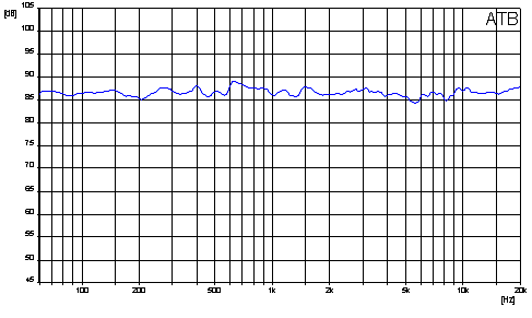

          Jetzt mal die neue Messung der Classic 200 GF, die auch HH gemessen hat. Ich habe möglichst die Bedingungen so gewählt, wie auch HH gemessen hat: Mikrofonabstand 2 m, Höhe zwischen MT und HT. Obwohl die Ergebnisse nicht ganz genau übereinstimmen, kann man die Tendenz ganz gut erkennen.
          Admin
            • 5687
            Das sieht doch phantastisch aus.
            Mich würde vielleicht ein klein wenig stören, dass der Frequenzgang zwischen 3 kHz und 6 kHz fallend ist, weil das in 30° seitlich noch verstärkt wird. Tauscht man die 8,2µF im HT-Zweig gegen 15µF, egalisiert sich das etwas. Wahrscheinlich wäre dann aber messtechnisch dioe Addition nicht mehr ganz perfekt. In der Simu allerdings schon.

              Hallo#
              Man könnte die Kurve jetzt für den Bereich 85 bis 90 db hochskalieren und es würde grauenhaft aussehen. Nur wen interessiert interessiert das.
              Gerade beim Übergang Mittel zum Hochton gibt es ja endlose Vorlieben und grundsätzlich ist immer einer Unzufrieden
              Von mir aus können "Steine" geworfen werden, aber die ganze Hobby Hifi ist doch nur noch wegen der Chassis-Tests interessant.

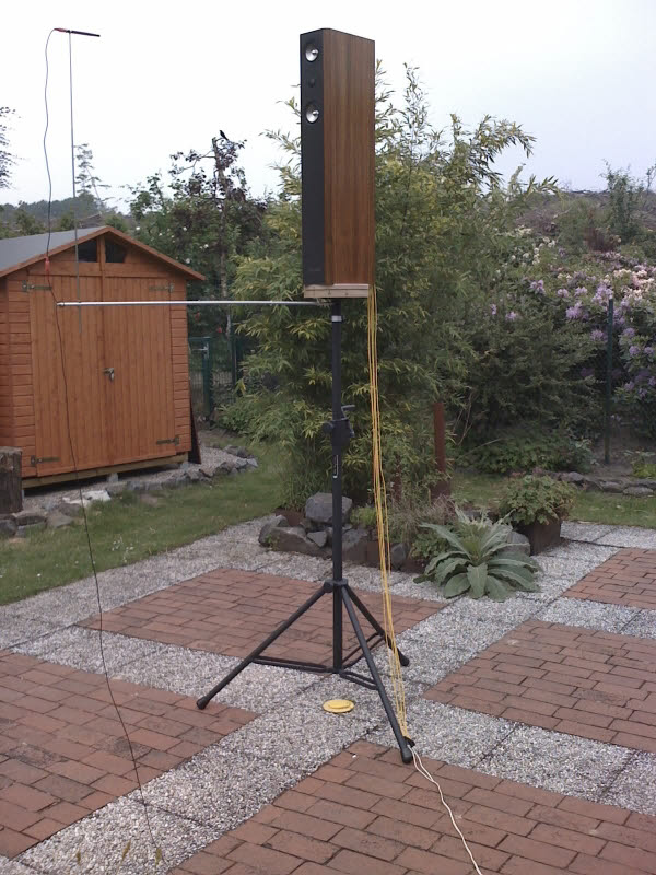

                Ihr könnt euch sicher vorstellen, dass es für mich als gewerblicher Boxenbauer sehr wichtig ist zuverlässige Messungen machen zu können. Allerdings führe ich meine Messungen größtenteils im Freifeld durch. Hierfür habe ich mir eine Vorrichtung gebaut (Bild unten) die es mir ermöglicht reflektionsfrei bis ca. 70Hz hinunter zu messen. Womit hier nun eine dritte Messmethode ins Spiel kommt. Sowohl Visaton als auch Hobby Hifi haben mehrfach Boxen von mir gemessen die vorher auch von mir im Freifeld gemessen wurden. Ich habe auch freundlicherweise jedesmal Ausdrucke der jeweiligen Messungen von Admin und BT bekommen. Somit war es mir möglich alle Messungen recht genau zu vergleichen. Auf den ersten Blick sahen tatsächlich alle Messungen recht unterschiedlich aus. Bis ich dann darauf gekommen bin, die Skalierung meiner Messungen auf die jeweiligen Messungen von Visaton und Hobby Hifi anzupassen. Ich habe damals nicht schlecht gestaunt wie stark sich diese kleine Maßnahme rein Optisch auswirkt! Herausgekommen ist dabei, dass bei identischer Skalierung die Messungen von Visaton, Hobby Hifi und die meinigen tendenziell nahezu deckungsgleich sind. Lediglich unterhalb 150 Hz gab es geringfügige Abweichungen, die kaum der Rede wert sind. Wobei Visatons Messungen in dem Bereich pegelmäßig leicht unter den von Hobby Hifi lagen. Meine Freifeldmessungen lagen in dem Bereich wiederum leicht unter Visatons Messungen.
                Die Messungen von Hobby Hifi reichen bis 40 kHz hinauf. Sie wirken dadurch immer etwas gedrungener als die Messungen von Visaton. Auch der Umstand dass die Hobby Hifi Messdiagramme in 5dB Schritten skaliert sind und recht klein Abgedruckt werden, verleitet schon mal dazu aus 3dB mal eben 6dB zu machen. Um die Messungen aussagekräftig zu vergleichen, müsste man hier schon den gleichen Maßstab anlegen!
                Last bot not Least: Stimmt die Skalierung unterschiedlicher Messmethoden nicht überein, ist ein Vergleich mit dem bloßem Auge sehr schwierig und ungenau.
                Gruß, Lonzo

                  Das, was Lonzo geschrieben hat, stimmt genau! Der Maßstab ist unglaublich wichtig, es sei denn, man vergleicht die Kurven Punkt für Punkt. Aber wer nimmt sich schon die Zeit dafür?
