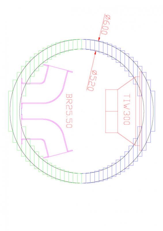

        Zitat von MjoIIniR Beitrag anzeigen
        Warum die Innenseite überhaupt Fräsen? Da würden doch die gesägten/gefrästen Ringe reichen. Man sieht ja nichts von der Inneren Oberfläche.
        Das mit dem Ausbohren kapier ich nicht...
        Ja, so was muss es werden.
        Hier ist ein Zeichnung. So zu sehen brauche ich nicht viel aus zu bohren.
        Ich weiss nicht ob das so kan mit die bassreflexrohren?
