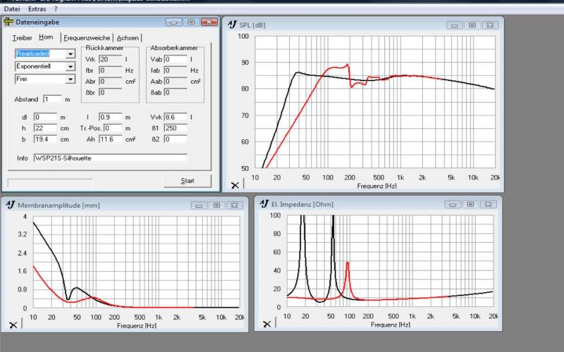

    ich habe mir kurz die Mühe gemacht den TT mit AJHorn zu simulieren:
    schwarz: vorhandenes BR-Gehäuse
    rot: Silhouette
    ich denke auch du kannst die Weiche der Silhouette verwenden, Widerstand vor dem HT nach Gehör und persönlichem Geschmack
    Ralf

      Hallo Ralf,
      danke für die Info, so werde ich es machen.
      Ist wahrscheinlich wirklich das beste, den HT nach gehör einzurichten.
      Naja mal sehen wie es klappt mit dem Weichenbau.
