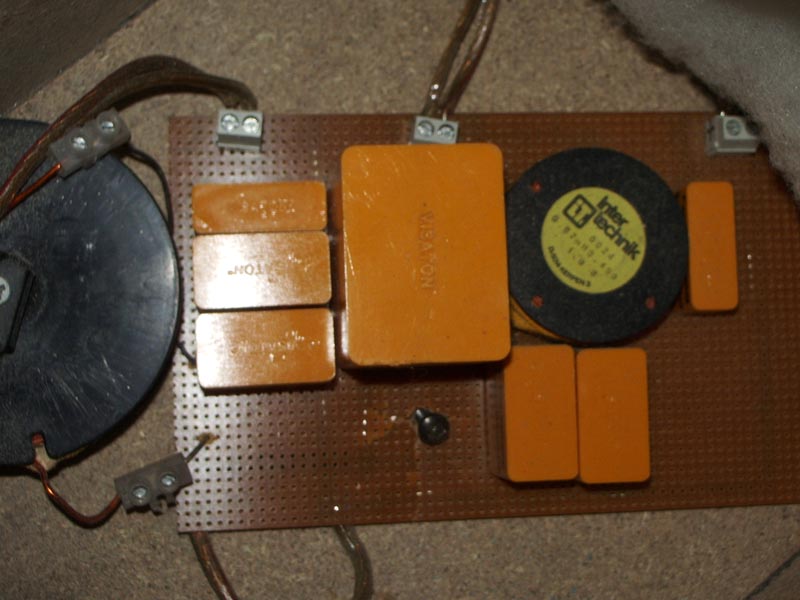

    In der anderen ist eine selbst gelötete Weiche aber mit wesentlich mehr Bauteilen (Visaton Bauteile).

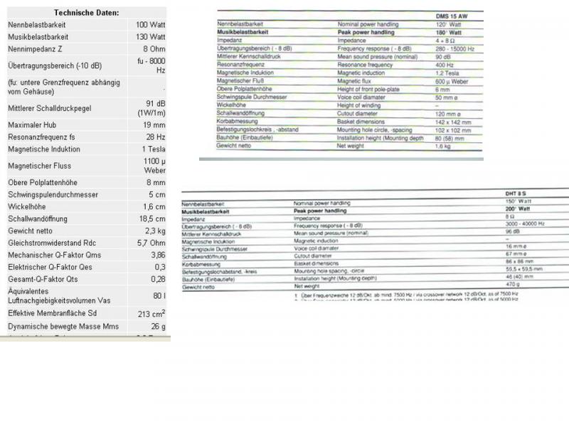

    Hier mal die Technischen Daten:
    Hochton: DHT 8 S 3000- 40000 Hz 8 Ohm
    Mittelton: DMS 15 AW 280- 15000 Hz 8 Ohm
    Bass: WSP 21 S fu- 8000 Hz 8 Ohm

        im Anhang noch die Technischen Daten für die Chassis.
        Schon mal Danke für die Antworten

                  Hallo Wolfgang,
                  um herauszufinden was auf der Hande made Weiche verbaut ist müßte ich sie erst auseinander löten,
                  um zusehen was auf den eizelnen Bauteilen drauf steht (siehe Foto).
                  Zusätzlich wurde auch noch ein Wiederstand direkt vor den HT gesetzt (siehe Foto).
                  Sieht bei der Weiche der Silhouette ja ganz anders aus.
                  Ich glaube das beide Weichen nicht die richtigen sind.
                  Deshalb würde ich lieber zwei neue Bauen, ich weiß bloß nicht wie.
                  Gruß Ingo

                      ingo, wie Du schon geschrieben hat, gefällt Dir die selbstgebaute Weiche besser. Also würde ich mir die Mühe machen, deren Schaltplan herauszufinden und eine zweite davon aufbauen.

                        Wenn die Boxsim-Datensätze deiner Chassis nicht vollständig zu bekommen sind, wird eine Simulation schwierig bis unmöglich. Da du die Weiche nicht auseinander nehmen möchtest, kann man vermutlich nur die Spulenwerte ablesen. Ich sehe eigentlich nur die Möglichkeit, die Box mit den Chassis zu vermessen und eine individuelle Weiche zu entwickeln. Wie du hier angefragt hast, gehe ich mal davon aus, dass du nicht über Messequipment verfügst. Andererseits wohnst du offensichtlich in Berlin.
                        Frag doch hier im Forum nach, ob jemand in der Nähe wohnt und dir helfen würde. Sollte sich hier keiner finden, würde ich dir ein andere Forum mit div. Selbstbaugruppen benennen. Ich meine, dass auch eine Berliner Gruppierung existiert.
                        Vorher würde ich mich allerdings noch an den hervorragenden Visaton-Support wenden. Vielleicht ist es doch ein regulärer Bausatz, der hier nur nicht veröffentlicht wurde.

                            Wohl wahr, wohl wahr, was Uwe schreibt! Ich habe zwar damals die Weichenabstimmung nicht gemacht, fühle mich trotzdem für diese Jugendsünde mit verantwortlich. Das Hochtonhörnchen ist im Pegel nicht abgesenkt. Kein Wunder, dass es so laut ist. Witzig finde ich heute den Hinweis: "Wir garantieren optimalen Klang nur mit VISATON-Bauteilen". Ein einziger Widerstand von Visaton mehr (vor dem Hochtöner) würde Wunder bewirken.
                            Zu Ingos Frage: Da auch in der alten Speaker.Pro-Datenbank die Chassis DMS 15 AW und DHT 8 S nicht vorhanden sind, ist eine Simulation nicht möglich. Ich würde auch den Nachbau der vorhandenen Weiche empfehlen. Eine andere Möglichkeit wäre, die recht einfache Weiche der Silhouette aufzubauen, vor den Hochtöner in Reihe zum 1,5 µF einen zusätzlichen Widerstand (4,7 oder 6,8 Ohm) zu schalten und mit der vorhandenen Weiche vergleichen (welche klingt besser?). Dass es sich hier nicht um ein Horn handelt sondern um eine BR-Box kann sich nur positiv im Sinne von mehr Tiefbass auswirken.
