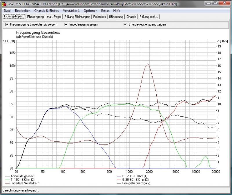

                    Hab jetzt etwas rumgetüftelt und benötige Hilfe im Bereich 4 bis 8 kHz!
                    Mit dem Rest bin ich jetzt schon relativ zufrieden
                    mfg Maroni
                    PS: Bilder folgen, wenn die Weiche optimiert ist!

                      Hallo Maroni,
                      was soll denn mit 4..8 kHz passieren? Abschwächen? Ich halte es für falsch, an dieser Stelle den Ahcsenfrequenzgang gerade zu machen. Der HT seht in 3 Richtungen in genau 7,5cm eine scharfe Schallwandkante. Das Raubt ihm auf Achse bei knapp 4 kHz eben kräftig den Pegel. Würde man das kompensieren, hätte man zu viel Energie im Diffusfeld und einen starken Peak im Frequenzgang z.B. 30° seitlich.
                      Ein weicher Bass entsteht mit einem GF200 in nur 21 Litern BR natürlich nicht sao leicht. Da müsste man mit schweren Weichengerät ran und einen Verlust an Wirkungsgrad auch in Kauf nehmen.
                        #56
                        den fs vom ti sollte unterdrückt werden

                          Guten Abend!
                          Die meisten Aufnahmen die ich gerade getestet habe klingen etwas wie durch einen dünnen Vorhang, es kommt mir vor, die spritzigen Höhen fehlen, kann durchaus an der neuen Wohnung liegen. Gäbe es da eine Möglichkeit, diesen kleinen Akustikfehler mit der Weiche etwas zu kompensieren?
                          Der Bass ist in dieser Simulation schon angehoben, die aktuell eingebaute Weiche sieht noch so aus wie im Anhang, also noch nicht so gut wie in der version "1d".
                          Wenn du irgendwelche Tipps für mich hast, wie ich der Weiche jetzt noch den letzten Feinschliff geben kann, wäre ich dir ewig dankbar!
                          sento la musica ...

                            #58
                            Hab jetzt noch einmal probiert und denke, diese Weiche kann ich jetzt so lassen, was meint ihr? Ist die Impedanz jetzt ein Problem oder durchaus noch verkraftbar?

                              #59
                              letzte Änderung bis jetzt, hat noch jemand Einwände?
                              Die Datei aktuell ist die Ausgangsposition wie die Weiche derzeit aufgebaut ist, die v1f ist jetzt meine letztgültige Version, wie ich sie umbauen möchte.

                                #60
                                fehlen dir wirklich höhen? kann ich mir bei dem frequenzverlauf garnicht vorstellen. in meiner wohnung würde das überhaupt nicht gehen... worin wohnst du? in einem wollzelt?
