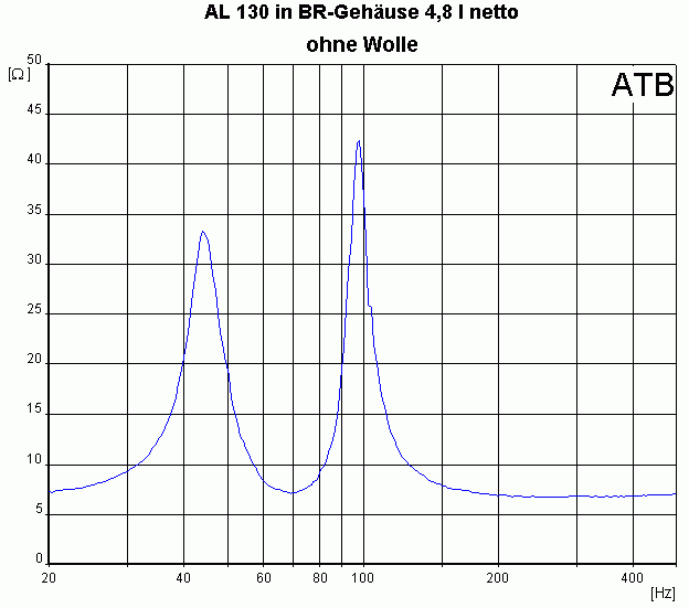

    Jetzt wollte ich's aber wissen. Wir haben das Gehäuse nach GabbaGandalfs Beispiel aufgebaut und gemessen. Boxsim errechnet 68 Hz, gemessen haben wir 69 Hz.
    @ GabbaGandalf: Bitte noch mal Dein Ergebnis überprüfen!
    kanalform: rechteckig
    höhe: 1
    breite: 11
    länge: 11,5
    abstand zur gegenüberliegenden wand: 9,5
    abstand kanal zu boden: 0
    abstand kanal nach oben: 20
    abstand kanal linke und rechte seitenwand: 0
    volumenangabe über b*h*t: 11*21*21

        so, hier kommen die versprochenen messungen:
        chassis in box mit wolle und weiche, kanal nicht verstopft:
        dito, mit verstopftem kanal:
        chassis mit weiche ohne gehäuse:
        leider habe ich vergessen, die messung der box ganz ohne wolle zu speichern, die unterschiede zum ersten bild sind allerdings sehr klein.
        schlüsse aus den bildern: der treiber ist nicht br-geeignet, die box ist grob fehlabgestimmt (2. impedanzmaximum nur zu erahnen) und nur dank verstopftem kanal ist ein dröhnfreier bass möglich.
