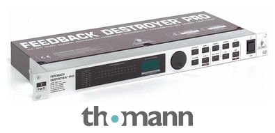

          http://www.thomann.de/de/behringer_d..._destroyer.htm
          2x12 Band parametrischer Equalizer für 95,-€. Mehr Möglichkeiten zur Entzerrung braucht wirklich kein Mensch.
