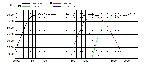

        das, was Du vorhast, geht mit der normalen Aktivweiche von Thel ohne weiteres (siehe Diagramm). Wichtig ist nur, dass Du dir bei der Schallwand viel Mühe gibst. Die Schallwand sollte im Bereich der beiden Kalotten nicht breiter als 20cm sein und sie sollte links und rechts eine Fase von mind. 2.5cm haben. Bezüglich des Tieftöners holst Du dir am besten Anregungen von der Concorde.
        Den TIW spendierst Du 16 geschlossene Liter. Vor dem TIW schaltest Du einen 700µF Kondensator (7x100µF Elko glatt). Auf der normalen Thel- Weiche gibt es eine Funktion die Bassanhebung heißt, dort kann man durch stecken verschiedener Kondensatoren die anzuhebende Frequenz festlegen. In deinem Fall sind das 470nF, den Pegelsteller für die Bassanhebung stellst Du dann auf Rechtsanschlag. Die einzustellenden Übernahmefrequenzen kannst Du am unteren Diagramm ablesen. Den Pegel der einzelnen Chassis musst Du nach Gehör einstellen. Hier schon mal die grobe Richtung; TT ca. 12Uhr, MT ca. 10Uhr HT ca. 1Uhr.
        Der GF200 geht nicht, da Die Bassanhebung hiefür nicht mehr ausreicht.
