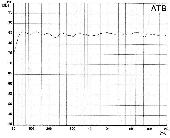

      eines kann ich hier zur Diskussion beitragen. Da ich die Selecton entwickelt habe, kann ich viel zu deren Klang beschreiben.
      Bei der Entwicklung habe ich zunächst die Abstimmung der Classic200 verwandt, dabei ist der Wirkungsgrad höher, in meinem Hörraum war dabei zu wenig Bass vorhanden. Dann habe ich den Pegel im MT und HT schrittweise verringert, bis der Bass im ausreichenden Maße zu hören war. Letzlich wurde diese Version bei Visaton vermessen und es wurde ein sehr linearer Frequenzgang bescheinigt.
      Zurückweisen muss ich die Aussage von WalWal das die Selection Bassig abgestimmt ist, sie klingt wirklich linear und kraftvoll, aber der Bass ist immer einer Frage des Hörraumes und des Geschmackes.

            Ich habe die Messungen sehr wohl angesehen.
            Da ist schon eine leichte Bassbetonung erkennbar.
            Mal die Classic zum Vergleich.
            Sowohl Deine als auch die Visaton-Abstimmung (nicht die Classic, eher Vox) empfinde ich als zu basslastig. Deswegen schrieb ich ja auch: für meinen Geschmack.
            Und wie du auch richtig anmerkst, es kommt auch auf den Raum an. Im RAR sieht das linear aus, im normalen Wohnzimmer wird es zu viel.

                hast du die Selection schon mal gehört? Die macht richtig Spaß, ein punchiger Bass gehört für mich einfach dazu, die Box muss auch richtig rocken können. Eine Bassüberhöhung hat sie aber denoch nicht, sie läuft relativ weit linear runter, das Verhältnis zischen Tiefbass und Wirkungsgrad wurde bei der Selection gegenüber der Classic in Richtung Tiefbass geschoben. Die 3db weniger Wirkungsgrad der Selection gegenüber der Classic200 kommen ja quasi einer 3db Tiefbassanhebung gleich.
                Wir haben offenbar unterschiedliche Geschmäcker, das ist IO.
                In kleinen Räumen oder bei wandnaher Aufstellung ist die Abstimmung der Classic sicher die bessere Wahl!
                Nichts ist leichter als eine Anpassung der Weiche, Boxsim und UweG sei Dank - das ist das schöne am Hobby Boxenbau, nichts muss so bleiben wie es ist, der eigene Höreindruck entscheidet!
