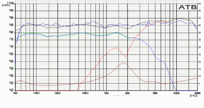

                        Hier also das Ergebnis meiner Untersuchung, warum bei der Clou sich die Simulation von der Messung unterscheidet. Bei dem Bild unten habe ich beide Schriebe im gleichem Maßstab übereinander gelegt. Im Gegensatz zu dem Messschrieb im Bauvorschlag wurde hier die Messung mit 2,83 V durchgeführt (nicht wie bei 4-Ohm-Boxen üblich mit 2 V). Damit ist ein Vergleich mit Boxsim viel leichter möglich.
                        Zuerst habe ich die Chassis aus der Box ausgebaut und unter den Bedingungen wie bei der Erstellung der Chassis-Datenbank gemessen (WS 17 E: Messbox, SC 10 N: DIN-Schallwand). Dabei stellten sich folgende Unterschiede heraus:
                        Die WS 17 E aus der Box haben bei 2 kHz 2dB mehr Pegel als in der Datenbank, der SC 10 N hat fast im gesamten Bereich ca. 1 dB weniger Pegel als in der Datenbank.
                        Dann habe ich die Chassis wieder in die Box eingebaut und zuerst mal ohne Weiche gemessen und diese Kurven mit der Simulation ohne Weiche verglichen. Ergebnis:
                        Im Bereich von 150 Hz simuliert Boxsim 1 dB zu wenig, im Bereich von 10 kHz 1 dB zuviel. Diese Genauigkeit ist absolut OK. Wer mehr verlangt, hat keine Ahnung von der Komplexität dieser Simulation.
                        Jetzt vergleichen wir nur die beiden oberen Kurven im Bild unten. Die Messung unterhalb 70 Hz interessiert nicht, weil der Messraum in 3 m Abstand nur oberhalb 70 Hz richtige Werte bringt (in 1 m Abstand können wir bis 20 Hz messen). Die Abweichungen bei 150 Hz, 2 kHz und im Hochtonbereich sind durch die oben gewonnenen Erkenntnisse erklärt. Woher Störung zwischen 600 und 1000 Hz kommt, weiß ich nicht - ist meiner Meinung nach auch nicht so wichtig.
                        Wenn also jemand bei dieser Kombination aufgrund einer Simulation den Hochtöner um 2 dB leiser gemacht hätte, wäre das kein Beinbruch. Entweder man würde sich über den schönen seidigen Klang der preiswerten SC 10 N wundern (High-End ) oder man würde den Hochtöner durch Änderung des Vorwiderstandes etwas lauter machen.
                        CLOU: Messung im 3 m Abstand (obere blaue Kurve) und Boxsim-Simulation (obere schwarze Kurve)
