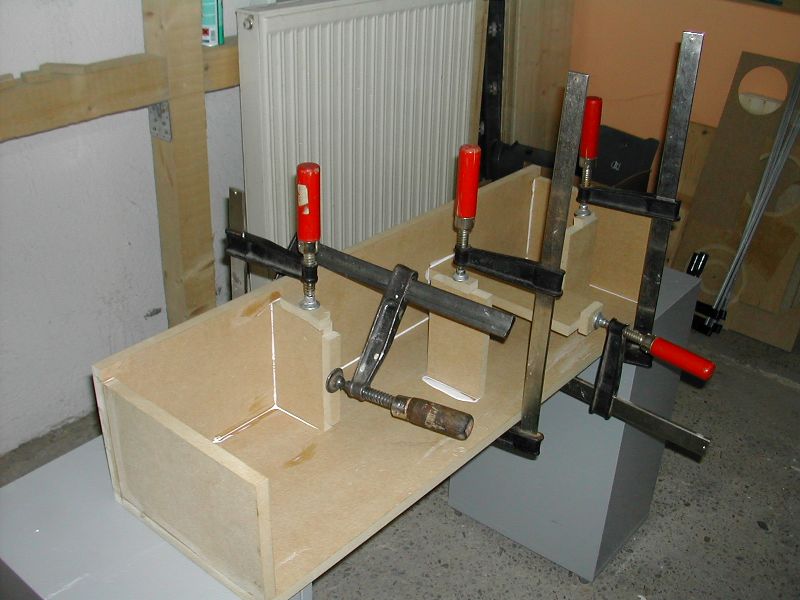

          Um euch zu zeigen das ich es ernst meine und eventuell etwas mehr Interesse zu wecken, zeige ich ein paar Bilder vom Bau. Die erste Box ist bereits fertig verleimt. Die zweite ist noch in den Zwingen und somit eigentlich auch schon fertig. Hier mal die verleimte Box:

          Und hier eine kleine Foto-Story vom verleimen der zweiten Box:
          1. Schritt: Die Seitenwand wird auf die Front verleimt, gleich danach kommen Deckel und Boden dazu:
          2. Schritt: Die Verstrebungen kommen rein und das erste Brett für das Mitteltonvolumen:
          3. Schritt: Das Mitteltonvolumen bekommt seinen "Deckel":
          4. Schritt: Die zweite Seitenwand kommt dazu:
          5. Schritt: Jetzt nur noch die Rückwand und fertig:
          Die nächsten Schritte sind die Fasen und das aussägen der Chassis-Durchbrüche. Eingefrässt sind die Chassis bereits.
