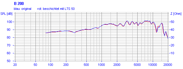

            Wir reagiert ein B 200, dessen Membran durch Lichteinwirkung schon sehr hell geworden ist, auf eine dünne Beschichtung mit LTS 50? Die Beschichtung ist in diesem Versuch so dünn aufgetragen, dass kaum eine Glättung der Partialschwingungen zu erkennen ist. Das war auch nicht bezweckt. Die Membran ist aber wieder schön schwarz geworden. Das gleiche Ergebnis müsste sich auch mit Tusche oder Druckertinte erzielen lassen.
