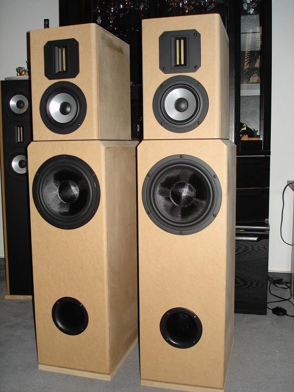

                  .......... prima Projekt mit dem MHT12 !
                  Und wenn es nicht funktioniert kannst du immer noch die Chassis über dem MHT12 verkaufen und eine einfachen 3-Wegerich bauen.
                  ( siehe Rohbau ohne finish ! )
                  http://www.philipp-temer.de/pics/VisaTom_010_klein.JPG
                  Ich habe den AL130M verbaut um etwas mehr Luft zum anpassen zu haben, da er kaum Tiefton-Arbeit zu verrichten hat.
                  Der MHT12 ist bei ca. 4 khz getrennt, der GF200 bei ca. 440 Hz!
                  Der AL130M reiht sich ohne zu beschweren sauber ein.
                  Es war nicht ganz einfach, aber ich habe sie letztendlich sehr ausgewogen abgestimmt bekommen, so daß der MHT12 seine Qualitäten auch ausspielen darf.
                  Sie klingt außerordentlich kräftig im Mittel und Tieftonbereich mit einem hervorragend luftig und audiophil aufspielenden Hochtöner.
                  Halt anders als ein Kalottenhochtöner und das war mir wichtig.
                  Mehr Baß braucht man eigentlich gar nicht, zumindest reicht es für ca. 30qm Wohnfläche mehr als aus.
                  Ansonsten, viel Spaß beim bauen. Falls das Projekt mit dem MHT12 + 2 MT's und 2 TT's gelingen sollte, interessiert mich das Ergebnis sehr.
                  Mit freundlichen Grüßen
                  Sven

                    Und wie klingt die "Tom" im Vergleich zur Couplet?
                    • reference
                      • 31.01.2007
                      • 76
                      @walwal
                      Ich vergleiche jetzt mal meine alten Standcouplet's mit dem MHT12, mit dieser Tom-Variante, da mir die Kalotten-Couplet eh nie zusagte.
                      Die Tom-Variante......
                      ...... klingt viel erwachsener !
                      ...... hat keinerlei Kompressionseffekte bei hohen Pegeln.
                      Der Nachteil meiner Stand-Couplet ist die Tatsache, das sich bei höheren Pegeln ein unsauberes Klangbild einstellte, ist mit der
                      Tom-Variante faktisch nicht mehr existent.
                      Sehr räumliche Abbildung, und eine gute Ortung von einzelnen
                      Instrumenten. Ausreichend kräftige Tieftonabbildung mit sattem kräftigen Punch je nach verwendeten Tonmaterial.
                      Der MHT12 spielt durch die höhere Anbindung. ein Tick audiophiler.
                      Luftig und perlig mit einer genialen Leichtigkeit ohne zu nerven, halt so wie ich es bei einem Magnetostaten mag.
                      Dadurch, dass der AL130 Tieftonentlastet ist, bleibt das Klangbild auch bei großen Lautstärken außerordentllich homogen wie ich es vorher nur bei noch größeren Lautsprechern gehört habe.
                      Die höhere Trennfrequenz von 4 kHz für den AL130M spielt absolut keine Rolle und wird problemlos übertragen.
                      Ich bin sehr zufrieden, jetzt muß nur noch das "finish" werden!
                      Sven
