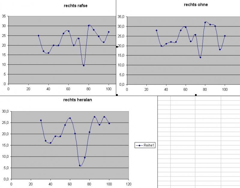

                    Etwas kann ich beitragen:
                    Messungen am Hörort mit einer Concorde als:
                    BR,
                    BR mit Heralan verschlossen (sehr dicht, fast CB)
                    RAF-SE (durchlässige Akustik-Steinwolleplatten)
                    Abstimmung 40 Hz. Man sieht deutliche Unterschiede im F-Gang, die sicher durch die unterschiedliche Abstrahlung nach hinten verursacht wurden. Danach habe ich umgebaut von der "geschlossenen" Variante auf "KU" mit Heralan, es klingt einen Hauch besser. Wieder mal.
                    Im Raum waren keine Eckabsorber, die Concorde hatte 60 cm Abstand zur Rückwand. Die auf der linken Seite ist gleichmäßiger im F-Gang. (Links = Raumecke, Rechts nur kurze Seitenwand). Interessiert hier aber nicht.
                    Jedenfalls lohnt es sich, das mal zu testen. Natürlich wäre ein Test mit höherer Abstimmung günstiger. Vieleicht später mal.

                        • 28778
                        #56
                        Ich bin da kein Experte, jedenfalls ist bei KU einfach gesagt "ein bedämpftes Loch" im Gehäuse. Wenn ich sowas bei der Corcorde simuliere, komme ich auf etwa 60 Hz Abstimmung. Noch höher geht nur durch Volumenveringerung.
                        Mein Konstrukt ist sicher keine richtige KU, deswegen schrieb ich auch "KU".
                        Richtig wäre, aus der Rückwand ein Stück 10x20 cm auszusägen und mit verschiedenen Dämpfungen zu testen. Das mache ich aber nicht so schnell. Aber mal ein Testgehäuse aufbauen in der Art und messen, was es bringt, ist machbar.
                        Natürlich ist dann der BR-Effekt hin, wenn man den nicht braucht, könnte es eine Möglichkeit sein.

                            • 28778
                            #58
                            Hier schrieb Uwe mal was zum Thema:
                            http://www.visaton.de/vb/showthread.php?t=7843
                            Danach stimmt meine Simu (bis auf das Raten zur Dämpfungswirkung). Wie gesagt, das muss man testen.
                            Leider gibt es heftige Nachteile: Tiefbass ist weg und der Maximalpegel sinkt um 10 dB im Tiefton. Dafür gewinnt man bis zu 4 dB Bündelung. Das geht mit mittlerer Dämpfung. Bei mehr werden die positiven und negativen Effekt stärker. Am besten wirkt BR auf 100 Hz abgestimmt ohne Dämpfung. Die Nachteile müssten mit mehr Chassisfläche und el. Entzerrung korrigiert werden. Am Ende ist man bei einem Dipol.
                            Ich meine, es lohnt nicht.
