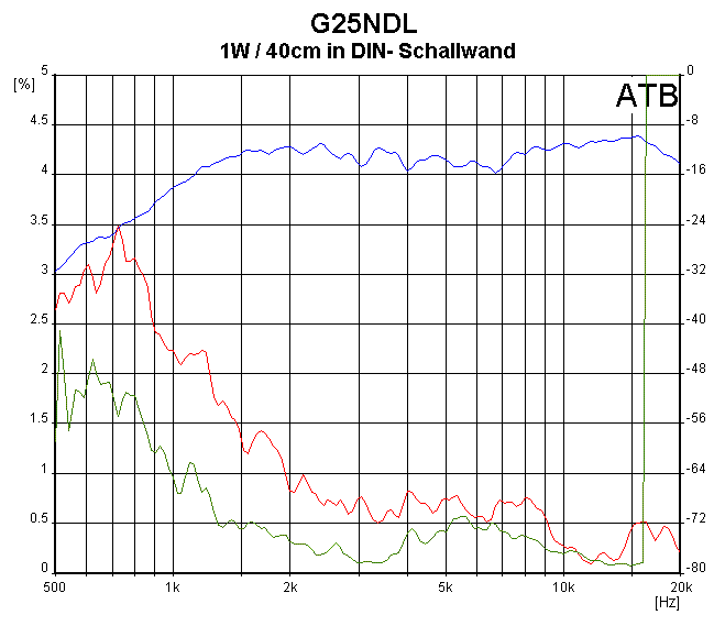

    An dieses Zitat von Goethe musste ich jetzt denken. Seit Wochen liegt ein Hochtonhörnchen bei uns im Labor. Farad hat es mit einem leichten, bröseligen Beton in Form gegossen und mir für Messungen zugeschickt. Immer kam was anderes dazwischen, aber jetzt endlich habe ich mich damit beschäftigt. Einen Kollegen habe ich gebeten, ein ebenfalls im Labor herumliegendes Neodymsystem vom G 25 ND ins Horn einzusetzen und mal zu messen.
    Abmessungen: Mundöffnung: 16 cm, Tiefe: 12 cm
    Frequenzgang G 25 ND-System in DIN-Wand (ohne Horn)
    Rot: K2; grün: K3
    Blau: Frequenzgang G 25 ND-System mit Horn (Freiluft auf Gehnetz liegend)
    Rot: Mit 3,3 µF in Reihe
    Winkel 0° bis 90° (in 15°-Schritten)
    Pegel: 92- 93 dB dB
    Rot: K2; grün: K3
    Pegel: 102- 103 dB dB
    Rot: K2; grün: K3

    fein und wenn ich jetzt noch den Originalklirr des Hochtöners wüsste, könnte ich beurteilen ob er vom Horn oder Töner kommt

        Richtig, bitte noch den Original-Klirr einfügen.

          Meine Vermutung zum Klirr: zwischen 4 und 12kHz wird es in etwa gleich liegen. Unterhalb von 2kHz mit Horn etwas geringer ausfallen.

          P.S.: viel interessanter wäre eine Messung in der Schallwand und eine ähnliche Messung des TI100 in der Schallwand. Davon liesse sich sofort die Optimale Trennfrequenz ableiten.

            Sieht doch gut aus. Wird linearer und lauter, oder sehe ich das falsch?

                            Was doch recht "witzig " ist: K3 bleibt selbst bei >100db beruhigt..dagegen sieht K2 schon recht hoch aus
