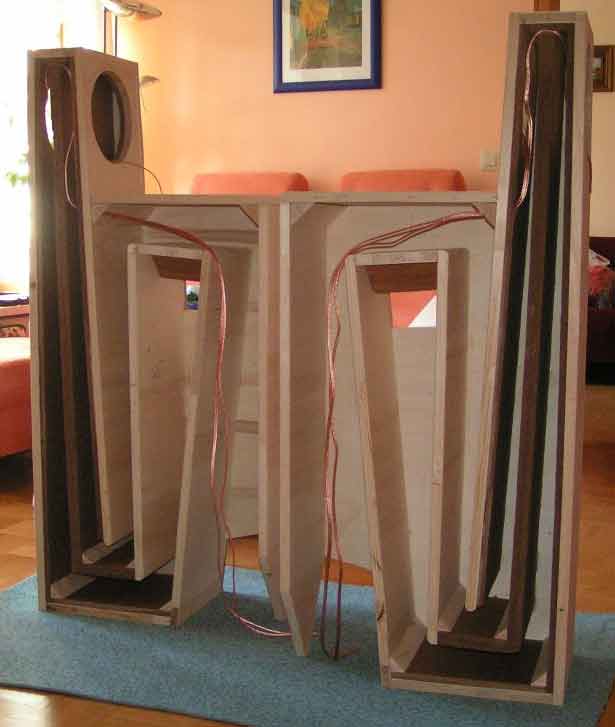

                B200
                ich habe mal vorgeschlagen die
                ersten 6 mm an die Membran und
                die Kalotte verdünnten Sekundenkleber
                zur oberflächen Härtung, die ersten Schallschnellen
                ~15 kHz könnten minimal gewinnen,
                würde Visaton machen wenn es etwas bringen würde
                läßt sich in der Chassis Produktion besser verwirklichen
                als das es jeder selbst macht.
                Grundsätzlich werden die rechts/links Fehler unterschätzt
                deswegen B200 gegen Aufpreis selektieren lassen.
                Manger mit Rundstrahlverhalten wäre immer ein
                Traum, deshalb gebe ich den Plan POSAUNE
                gerne kostenlos weiter für den Besitzer 4 x 16 Ohm MSW
                zum Test, da bei der Posaune ~1-3 kHz aufgrund der Konstruktion
                recht present sind könnte es der Mangerlochfüller sein
                und mit Rundstrahlverhalten und Räumlichkeit
                alle Manger in die Tasche stecken, 34 Hz ohne Teile
                pur am Amp.
                Oliver vielleicht du?

                    OB Manger
                    Hallo Oliver,
                    hast du mal ne Mangermessung von hinten gemacht,
                    ich kenne jemanden der hat OB Manger danach
                    verworfen, vielleicht klappt es ja bei dir.
