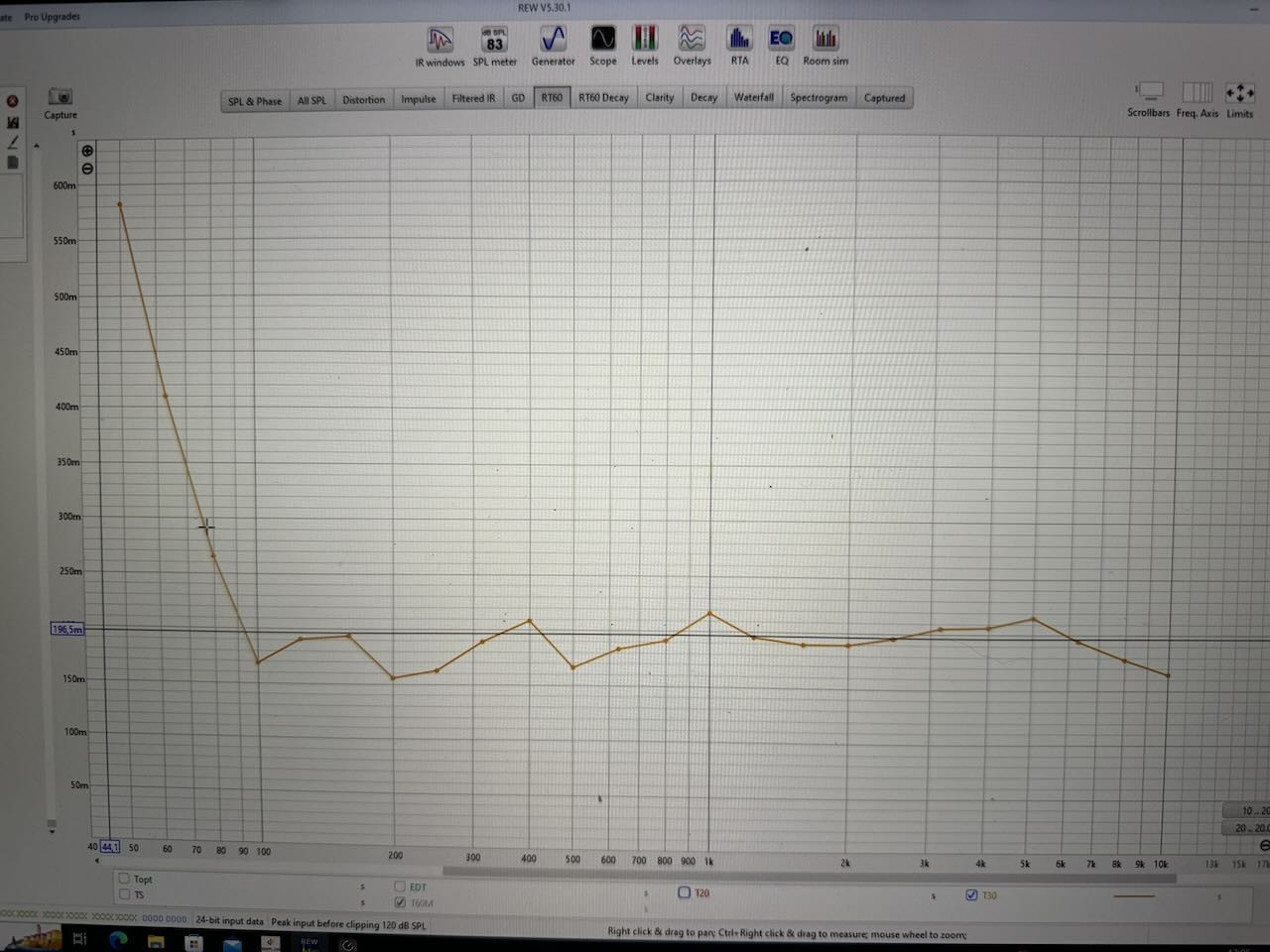

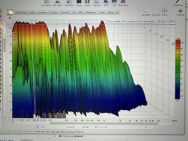

    Ich kenne mich mit REW nicht so gut aus. Ich habe meinen Kinoraum gemessen und bitte um Interpretation der Ergebnisse.
    Die erste Messung ist nur T20.
    Das 2. Bild zeigt T30 und EDT. Da bin ich etwas überfragt, was die Interpretation angeht.
    Die horizontale Linie ist etwa bei 200 ms.
    Den Tiefton würde ich mal außen vor lassen. 31 Hz Mode. Dafür kommt noch ein DBA in den Raum. Dies ist eine Messung vom einem Standlautsprecher, ohne DBA. Ich werden den hinteren Teil des DBA als aktiven Absorber nutzen im Stereobetrieb. Ansonsten sind bei Kinobetrieb alle Lautsprecher über 80 Hz sowieso raus. Ich gehe davon aus, dass ich alles unter 100 Hz aktiv glatt ziehen kann.
    Zu sehen ist, dass bei 200 und 500 Hz in T20 irgendwie ein Loch ist. auch Moden? Bei T30 ist das aber total anders dargestellt.
    über 7 kHz fällt es dann ziemlich ab. Ich habe vorhandene Vorhänge schon weitestgehend zusammengeschoben und es ist auch nur ein kleiner Teppich drin. Der Effekt kommt vorwiegend nur über die Absorber in den Erstreflektionspunkten an der Decke und den Seitenwände, die kann ich ja schlecht schallhart abdecken. Und natürlich durch eine schalldurchlässige Leinwand. Ich wüsste nicht wie ich das oben hochbringen könnte oder ist das normal?
    Ich würde gerne alles über 100 Hz sogut es geht passiv optimieren. Es geht ja insbesondere im Kinobetrieb darum, alle Hörplätze etwa gleich gut zu beschallen. Das kann ich dann über 100 Hz nicht gut aktiv machen. Der Raum sollte also vorher ganz gut stimmen.
    Was ist davon zu halten? Danke euch

    Zu den Messungen kann ich nichts sage, da ich REW nicht nutze. Die Absorber an den Spiegelpunkten sollten aber breitbandig wirken, wenn es dünnes Material ist, werden nur Höhen absorbiert. Dann dicker bauen oder Schlitzabsorber oder mit dicker Folie optimieren.

      Seitlich sind es 5 cm PET von Thomann an der Decke 10 cm Steinwolle. Und den Ecken Eckanbsorber auch Steinwolle.
      Die T20 Messung in Gelb ist eigentlich relativ gerade ab 100 Hz. der Rest zappelt herum. Aber da kenne ich mich nicht mit aus. Das ist ja alles eine Messung. Nur wird jeweils anders gerechnet.

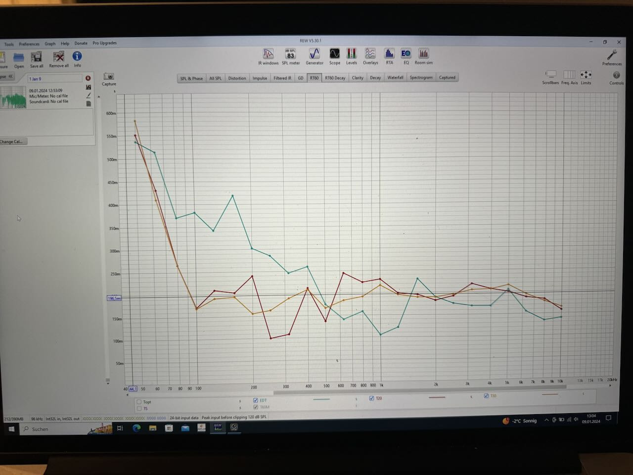

        Zitat "Die Nachhallzeit wird als die Zeit definiert, die für das Abklingen des Schallpegels um 60 dB erforderlich ist. Um diese Zeitspanne zu bestimmen, werden verschiedene Teile der Abklingkurve verwendet.
        Die Parameter T20 und T30 werden im Allgemeinen als "späte Nachhallzeit" bezeichnet, da sie die hinteren Kurvenbereiche beschreiben. EDT wird als “früher Nachhall” bezeichnet und als Parameter betrachtet, der besser als T20 und T30 darstellt, wie wir die Halligkeit eines Raumes erfahren.
        Die Early Decay Time (EDT) beschreibt das frühe Abklingverhalten und misst das Intervall von 10 dB. Die T20 misst ein Intervall von 20 dB. Dabei beginnt die Beurteilung dieses Parameters erst, nachdem der Schallpegel um 5 dB gefallen ist.
        Die T30, nutzt ein Intervall von 30 dB, hier wird ebenfalls erst nach Abbau des Schallpegels um 5 dB mit der Messung begonnen. Wenn die Kurve der Nachhallzeit geradlinig verläuft, zeigen EDT, T20 und T30 gleiche Werte. In der Praxis ist die Kurve jedoch ungeradlinig und deshalb werden die verschiedenen Parameter des Nachhalls voneinander abweichen. "
        Was ist denn nun für den Kinobetrieb so wünschenswert.

          Aber grundsätzlich sieht das schon gut aus bei dir, im Bass könnte es weniger sein, aber da müsstest du schon sehr dicke Absorber großflächig an eine Wand stellen. Folgott hat die komplette Wand mit 60 cm Steinwolleballen bestückt...

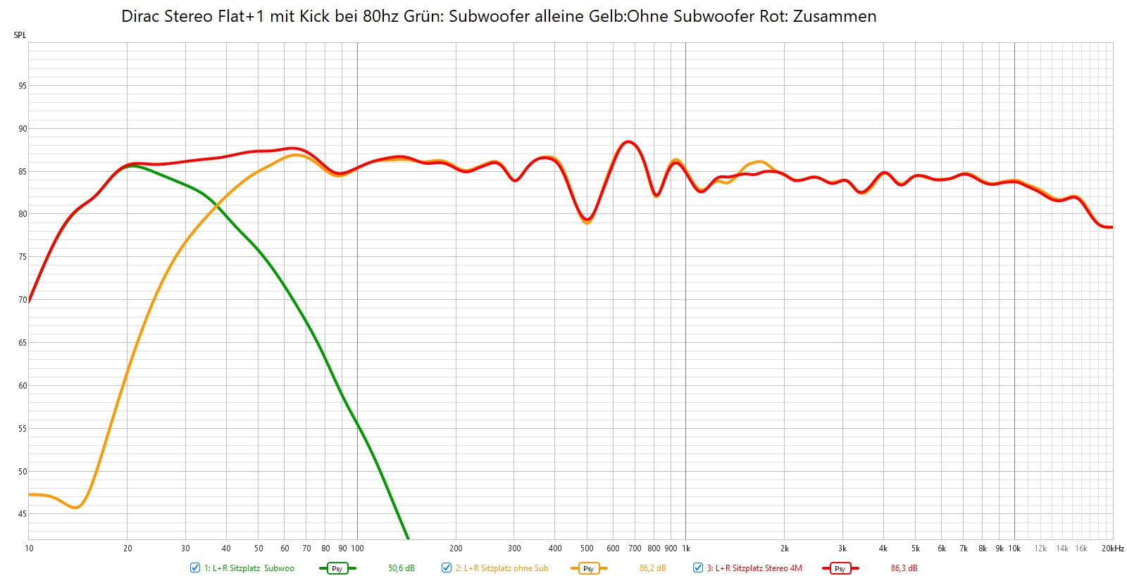

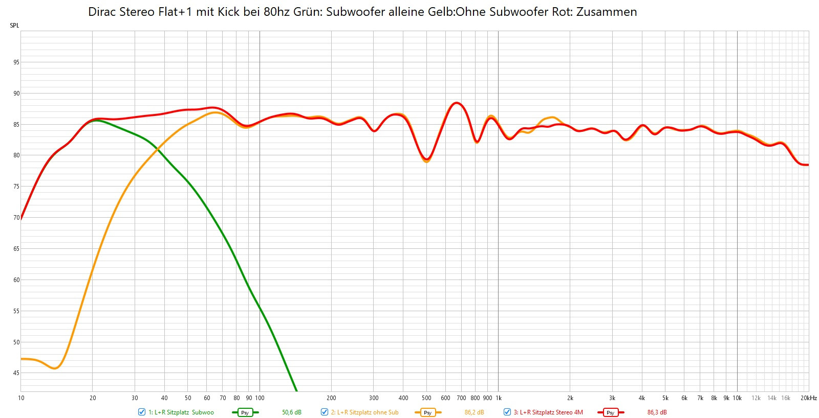

              Messungen am Sitzplatz mit beiden Stereo Mains L+R
              Hier der eingemessene Frequenzgang mit Dirac für SUB und Lautsprecher einzeln und gemeinsam.
              Man sieht schön wie gut Dirac hier arbeitet. Der Kick bei 80hz ist genauso auch in Dirac eingestellt.

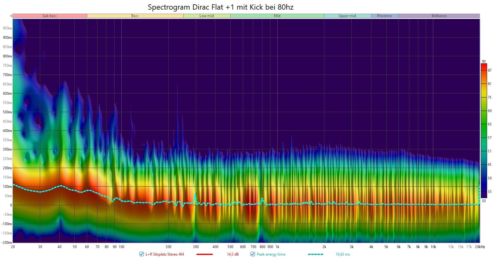

              Spectogram wie Oben

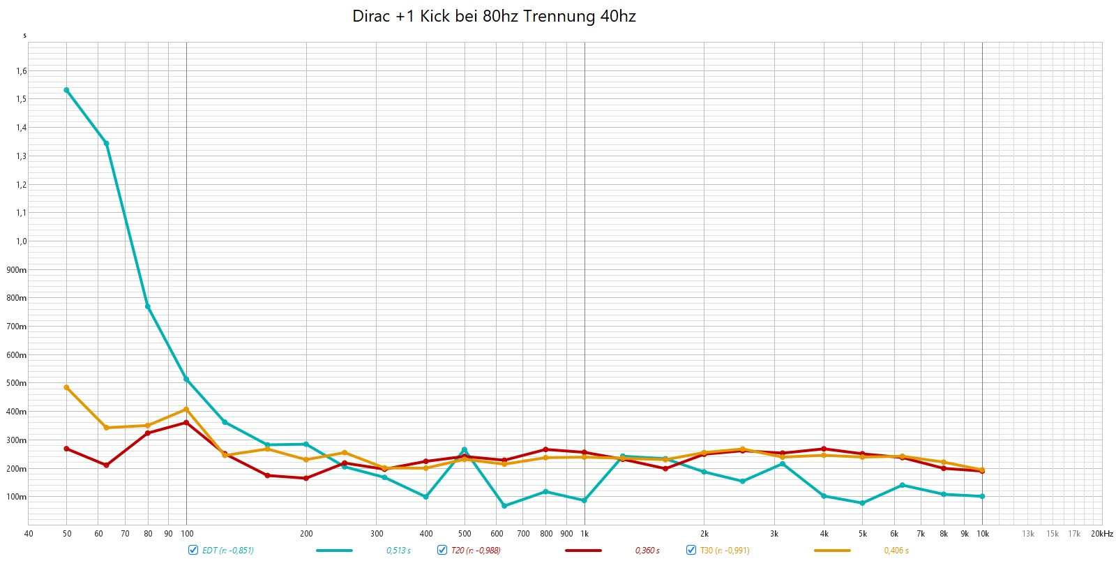

              RT60 Bei mir liegt das um die 250-300. Diese Daten schwanken auch am meisten von Messung zu Messung.

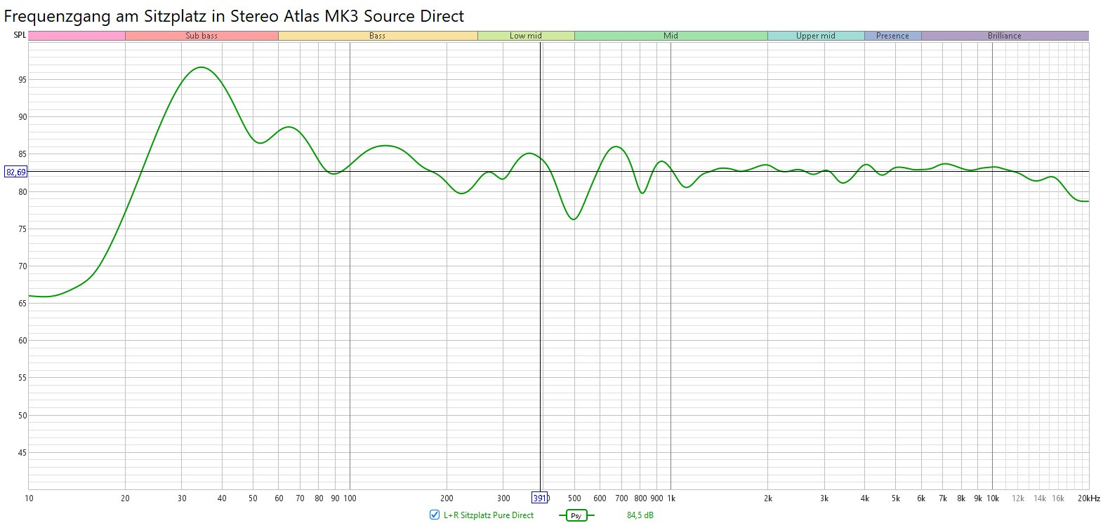

              Frequenzgang mit Source Direct Atlas DSM Mk3
Name: Sitzplatz FG in Stereo Atlas MK3 Source Direct.jpg
Ansichten: 908
Größe: 261,8 KB

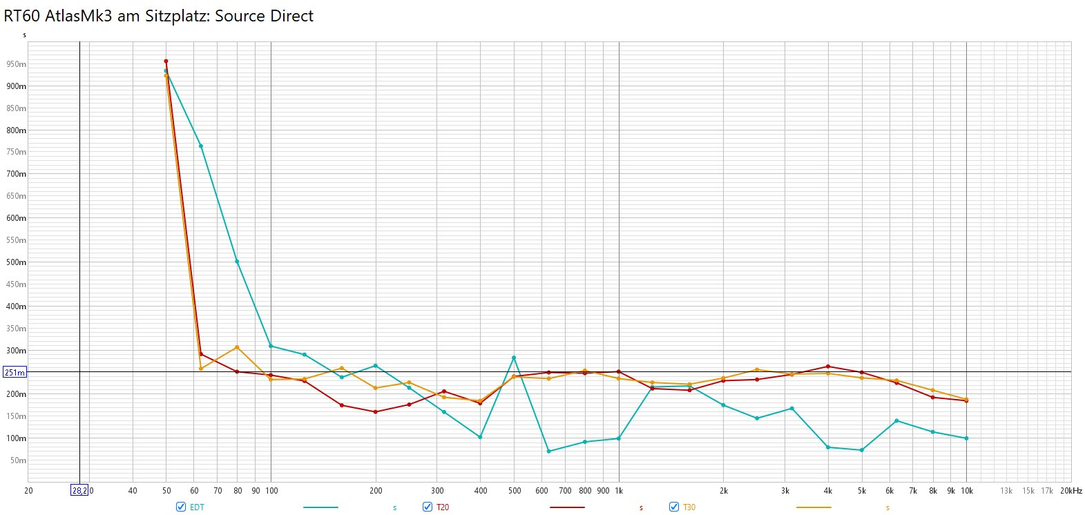

              RT60 Source Direct
Name: Sitzplatz RT60 in Stereo Atlas MK3 Source Direct.jpg
Ansichten: 868
Größe: 298,3 KB

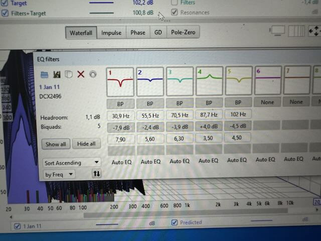

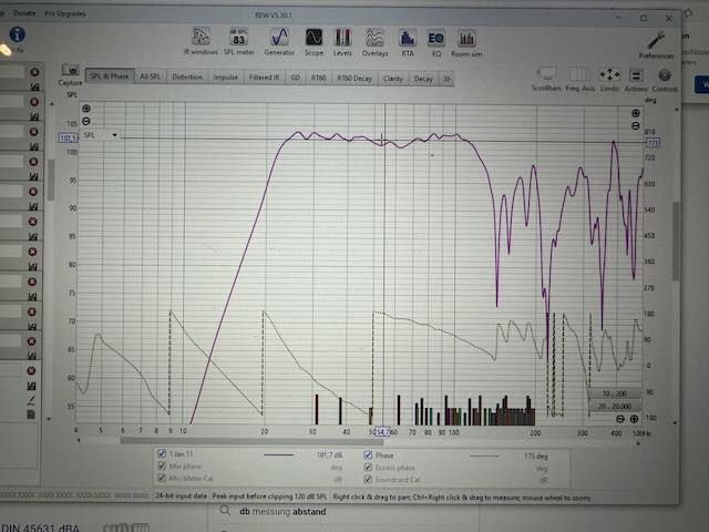

                Ich habe aber eine allgemeine Frage:
                Ich habe mit REW das DBA simuliert. Damit fallen die Moden unter 60 Hz weg. Auch die üble 31 Hz Mode. Bei 62 Hz ist aber immer noch ein Peak. Wieso geht der nicht auch raus? Ich habe das Array hinten noch nicht installiert, konnte also noch nicht messen.
                Ergänzung: Der 62 hz Peak ist stark vom Hörplatz abhängig. Eigentlich ist das doch gerade der Witz beim DBA, dass es unabhängig vom Hörplatz ist. Wenn ich den nach hinten schiebe ist der Peak weg, nur will ich nicht soweit von der Leinwand weg sitzen.

                  Das ist die Mode 2. Ordnung in Längsrichtung.
