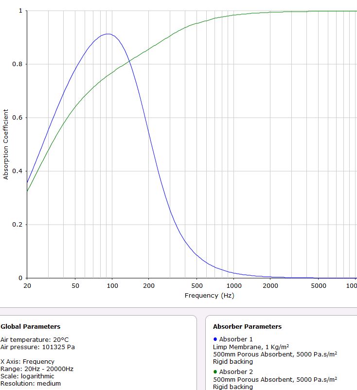

            Ein Brett ist ungünstig, da zu steif, ein Locchbrett oder Lattung mit Schlitzen ist besser oder eine Stoffbespannug über einen Rahmen, da beult nix.
            Steinwolle (oder andere Fasern) absorbieren im Bass mit (dicker) Folie besser. Anbei Kalkulation mit Folie 1 kg/m² und ohne. Teichfolie wäre geeignet.

              walwal: Von welche Seite ist die Simulation ?

                  • 27567
                  @Kreni
                  Ist viel zu wenig, quasi wirkungslos.
                  Hier der link zur Berechnung:
                  http://www.acousticmodelling.com/multi.php
                  Wenn so wenig Platz vorhanden ist, kann man nur was aktives machen, also Sub mit DSP, der die Peaks "absaugt".

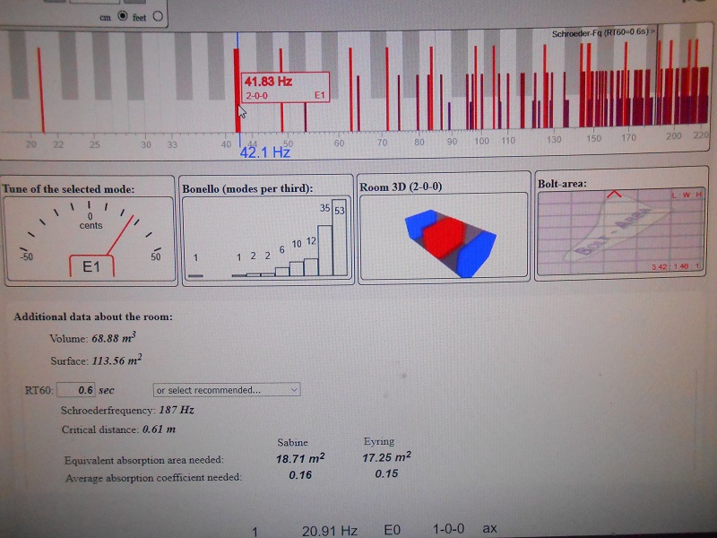

                    Eine 20 HZ Mode habe ich leider auch in den Ecken des L Raumes. Was ist den das Ergebniss wenn man engegen der Besseren Hälfte 5-6 Pakete Dämmwolle in die Ecken stellt? Störend ist die 42 Hz Mode am Hörtplatz die aber vom DSP ganz gut gekappt wird.

                            Wenn es einfach nur der Bass wäre... Es geht um die durch Reflexionen entstehenden Moden im Raum, also Auslöschungen an manchen Frequenzen, Erhöhungen an anderen Frequenzen und Nachhall. Alles ganz ekelig.
