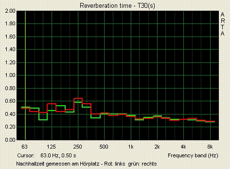

          Oberes Diagramm zeigt das Ausschwingverhalten ohne und mit PEQ (unten ein 3-Oktave-EQ, der ungeeignet ist).
          Auch im Raum geht das so, denn hohe Pegel durch Raummoden brauchen einfach länger zum Ausschwingen. Weniger Pegel (der Mode) - geringere NHZ. Natürlich sind Absorber auch sinnvoll - nur werden die im Bass riesig.
          Ich nutze auch beides - und im Bass gibt es nix zu meckern, gegen die etwas höhere NHZ um 250 kamen später noch "limp-mass-Absorber" dazu.

                Ja, das verstehst du richtig, diese Methode ist auch bewährt und nicht meine Erfindung. Der Raum "tastet" doch auch das Signal an. Man darf nicht zu viel von der Mode elektrisch kappen, weil Impulse sonst zu "schwach kommen", denn die haben keine Zeit, sich im Raum aufzuschaukeln. Im Prinzip ist es natürlich besser, den Raum zu optimieren, aber bei tiefen Frequenzen kommt man schnell an die Grenzen, wenn noch darin gewohnt werden soll. Im Mittel+Hochton ist es besser, den Raum zu verbessern, weil Abweichungen im Frequenzgang messtechnisch zu sehr positionsabhängig sind. Da kann man viel kaputt machen.
                http://hifiakademie.de/?id=6.3.2&si=...DMuMjMzLjQ1fCA
                Messungen der NHZ vor und nach Korrektur:
                http://www.dspeaker.com/en/technolog...urements.shtml
