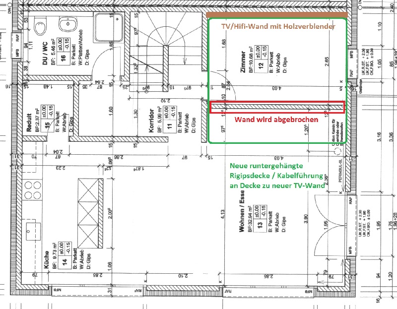

    Hallo zusammen
    Lohnt sich hier eine Akustikdecke/Deckenabsorber?
    Wir haben vor unser Wohnzimmer zu vergrössern.
    Es wird eine bestehende Wand (rot) abgebrochen um mehr Wohnfläche auf dieser Etage zu erreichen.
    Nun sind in der (roten) alten TV Wand alle Kabel eingelegt. (TV,LAN,TT,LS Kabel inkl. Steigleitungen ins OG)
    Um die Kabel an die neue TV-Wand (braun) zu bringen, haben wir uns überlegt dies über die Decke zu tun.
    Die neue Decke soll ca. 50 bis max. 70mm runtergehängt werden. Holzlattung plus Rigips.
    Frage nun an die Experten:
    Ziel wäre es in der neuen (grün) TV/Hifi Ecke eine gute/bessere Raumakustik zu haben.
    Gibt es Materialien die breitbandig absorbieren und einfach wie eine Rigipsplatte zu verarbeiten sind?
    Der Wohnzimmercharakter soll aber beibehalten werden. Also eine geschlossene Decke, keine frei hängende Panels etc. Auch hier herrscht WAF.
    Danke Euch für die Hilfe.
    Gruss Toni

    Decke lohnt sich am Meisten meiner Meinung nach. Durchwühl mal meine threats. In irgendeinem in dem es um mein musikzimmer geht, hat der Norbert eine sehr tolle Akustikdecke vorgestellt.
      • 28786
      Rigips ohne Lochung sieht gut aus, aber wirkt nur im Bass.
      .........mit...............und Steinwolle dahinter ist perfekt, gehört aber nicht ins Wohnzimmer.
      Steinwolleplatten mit weißer Deckschicht (Rockfon) gibt es auch in größer, bis 60 x 180 cm.
      Alternativ (wie bei mir) Deckenbalken und dazwischen Absorbermaterial. zB Rockfon oder Paneele mit feiner Lochung/Schlitze.
      Sehr chic: Spanndecke aus Folie einziehen lassen.

        Lignotrend Akustikelemente, etwas teurer, aber sehr schön. Hatten wir im alten Büro im Besprechungsraum über die gesamte hintere Wand- sowie die Deckenfläche. Kam bei den Kunden immer gut an.

            Mal so am Rande: Sehe ich dass richtig, und hinter der neuen Hifi-Wand sitzt ein Nachbar ? Wenn dem so ist, würde ich mir zuerst Gedanken hinsichtlich der jetzt fehlenden Schalldämmung eines kompletten Zimmers machen ...

              Wenn das Gebäude eher neu ist und die Wand als doppelte Gebäudetrennwand korrekt ausgeführt wurde mit Luftschicht, Trennwandplatten und das Mauerwerk am Besten aus KS-Steinen, dann ist bereits mehr vorhanden, als man mit GK-Vorsatzschalen etc. noch erreichen könnte.

                Ja das siehst Du richtig, hinter der neuen TV Wand sitz das Büro des Nachbarn.
                Zu einen sind die Beiden Häuser sehr gut entkoppelt. Wir hören gar nichts voneinander, auch im Obergeschoss im Bad oder Kinderzimmer höre ich gar nichts von nebenan. Und er auch nicht.
                Zum anderen sind wir sehr gut befreundet und kennen die Hobby's voneinander. Laut können wir beide, und wir haben bis jetzt noch nie was Störendes voneinander vernommen. Ich hab mein Nachbarn auch über unser Bauprojekt informiert, und er gab uns grünes Licht.
                @IFF
                Lignotrend Akustikelemente sind seit kurzem mein absoluter Favorit! Danke IFF!! Nur ist meine Frau (ehem. Architektin) ist nicht sooo begeistert über die Kosten einer solchen Decke. Leider wird es wohl an den Kosten scheitern! Ich werde aber trotzdem mal anfragen was 16m2 den so kosten würden.
                Meine Bedenken sind ob die 16m2 der neuen Akustikdecke ausreichen um eine gute Raumakustik im "TV/Hifi Erker" zu erreichen. Die restlichen 32m2 Decke sind ja Glattstrich, und wie sich der ganze Raum nach dem Umbau verhält weiss ich ja auch nicht. Bin mir einfach nicht sicher ob der Aufwand sich lohnt.. Ich werde wohl auf was günstiges (Rockfon? / Rigiton ohne Löcher?) zurückgreifen.

                    Rigiton ohne Löcher absorbiert nur im Tiefton und auch nur dann, wenn großer Deckenabstand und Steinwolleauflage verbaut wird.
                    Die Decke wird schon einiges bringen, da die Deckenreflektion verringert wird. Für den Rest des Raumes empfielt sich ein dicker Teppich vor den LS und Breitbandabsorber an den Seitenwänden. Die kann man selbst bauen und optisch ansprechend gestalten.
                    Schwierig wird es immer im Bass, weil diese Absorber groß sein müssen. Einfacher sind dort Einmessung und elektrische Korrektur.

                      Was meist Du mit "großer Deckenabstand"?
                        • 28786
                        30 cm. Mit 25 cm Wolle dahinter ergibt sich eine Absorption im Bereich 30-70 Hz. Mit Lochplatten oder poröser dichter Steinwolle (Rockfon) hast du einen Breitbandabsorber.
                        Dein Raum hat Ähnlichkeit mit meinem. Moden bei 29, 57 und 100 Hz sind zu erwarten. Die 57 kann mit Rigips gemildert werden, die 100 nicht, da muss was anderes hin. Kannst ja kombinieren: In Wandnähe die 57 Hz, weiter weg die 100 "schlucken".
