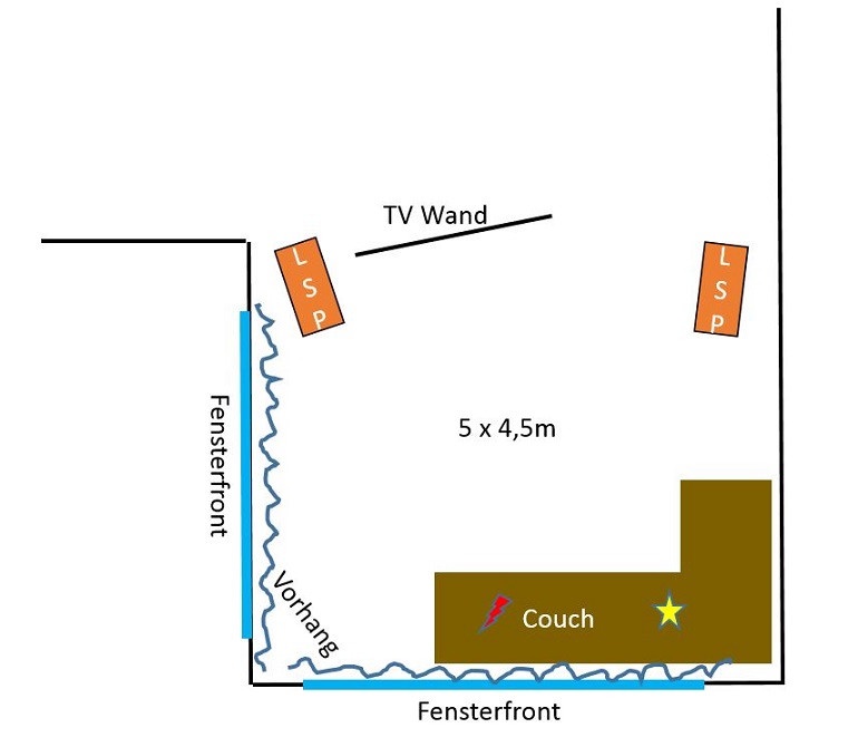

    Tiefton wird verschluckt
    ich habe ein Paar Visaton Classic 200 GF MHT.
    Leider tritt ein eigenartiges Phänomen auf.
    In der Zeichnung als Stern dargestellt die Hörposition, an der alles bestens ist.
    Nur 1m weiter links - der Blitz - kommt kein Tiefton an...
    Die Skizze beschreibt mein Wohnzimmer.
    Offene Wohn-Ess-Küche, insgesamt ca. 70qm.
    Dargestellt der Wonzimmerteil mit großen Fensterfronten, jedoch mit Vorhängen abgehängt.
    Es ist auch kein Unterschied zu erkennen wenn die Vorhänge offen oder geschlossen sind??
    Ich habe schon mit der Positionierung gespielt, ohne Erfolg.
    Kann es sevtl. sein, dass zu viel Dämmstoff in der Box ist?
    Woran könnte es eurer Meinung nach liegen?
    Bin echt ratlos...
    Gruß Bernhard

    Sowas nennt man Raummoden.
    Das hat viel mit dem Raum zutun, aber rein gar nichts mit dem Dämmmaterial in der Box.
    Wenn du Messen kannst, stell doch mal bitte eine Frequenzgangmessung hier rein. Ohne Messung ist sowas schwer zu beurteilen.
    Gegen Raummoden im Tiefton kommt man nur mit großen Absorern an.
    Die einzige Möglichkeit wenn man nichts davon machen ist, mit der Aufstellung zu variieren. Couch woanders hin, Boxen woanders hin etc.

      So ist es. Auch ein Subwoofer in der Nähe des Hörplatzes könnte helfen.

        das Fenster hinter dem Blitz wirkt wie ein Flächenabsorber. Ich hatte mal eine ähnliche Abhörsituation. Null Bass...

          Auch wenn es wohl unwahrscheinlich ist, aber es sind sicher keine Lautsprecher verpolt?
          Ich hatte allerdings früher auch einmal mit einem tiefen Sinuston mein damaliges Zimmer getestet, (zur Not tut es auch ein Brummton mit offenem Kabel ) auch da war die Situation, dort Bass, daneben quasy nichts. Wenn man durchs Zimmer ging, ging es auf und ab mit dem Bass.

            Fenster wirken nicht immer als Absorber,
            sie müssen dazu SEHR schwingfähig sein
            und die grösse muss der Frequenz oder Halbe entsprechen.
            Auch kann die Decke schwingen,
            das merkt man bei starken Pegeln wenn
            man oben steht ob es vibriert.
            Leichtbauwände, wenn schlecht verstrebt und
            nihct kraftschlüssig im Beton verschraubt schwingen
            ebefalls. usw...
            Absorberwirkung ist da,
            keine Frage, aber das ist es
            erfahrungssicher nicht.
            Es sind hier nur zwei GF in Classic am Werk !!
            Wenn es ein Meter nebendran "weg" ist
            handelt es sich
            frequenzabhängig
            eindeutig um einen
            Schwingungsknotenpunkt
            mit totaler Auslöschung.
            Auch Mode genannt wie walwal meinte.
            Es geschieht nur bei einem
            kerbfilterartigen
            extrem schmalen
            Bereich im Tiefton,
            sonst nicht.

              Oder andersrum: eine Classic kann nunmal kaum Bass. Näher zur Ecke hin gibt´s von Raum ein paar dB geschenkt, die nimmt man gerne. Ohne diese Unterstützung ist halt untenrum nicht viel los bei der Classic.
              Ich schließe mich drum Jürgen´s Rat in #3 an.

                vielen Dank für eure Antworten.
                ...auch wenn sie mir nicht besonders gefallen...
                Die Wände sind mit Porenbeton gemauert.
                Boden Estrich mit einer Lage Vinylparkett darauf.
                Verpolung habe ich schon ausgeschlossen
                Ein Subwoofer findet an meinem Verstärker keinen Platz mehr.
                Und auch Absorber werde ich nicht aufstellen können.
                Macht es evtl. Sinn neue bassstärkere Lautsprecher zu bauen?
                Oder werde ich das Problem mit egal welcher Box haben?
