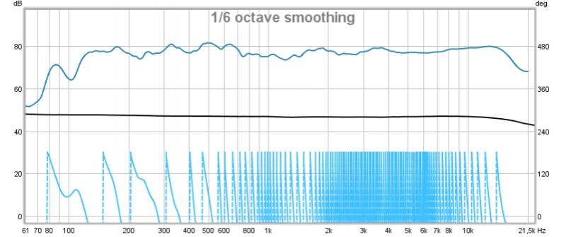

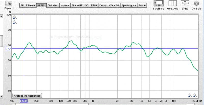

    Mich interessiert der Einfluss der Raumakustik auf den Schalldruck. Dabei meine ich nicht den Einfluss der stehenden Wellen im Tieftonbereich, sondern den Einfluss der Nachhallzeit.
    Bei Messungen habe ich nämlich folgendes festgestellt:
    Ein Lautsprecher mit linearem Frequenzgang zeigt unter Raumeinfluss eine breite Überhöhung im Frequenzbereich von 400...4000 Hz (siehe Anhang).
    Wenn man dem Lautsprecher eine sogenannte Badewannenkurve im Frequenzgang verpassen würde, dann würde sich das eventuell verbessernd auswirken.
    Wolfgang
    • 28677
    Und wie ist die NHZ in diesem Raum? Ein Diagramm wäre hilfreich. Noch sinnvoller wäre es, den Raum in Bezug auf NHZ zu optimieren, was im Mittelton relativ einfach ist. 2 dB sind auch nicht die Welt.

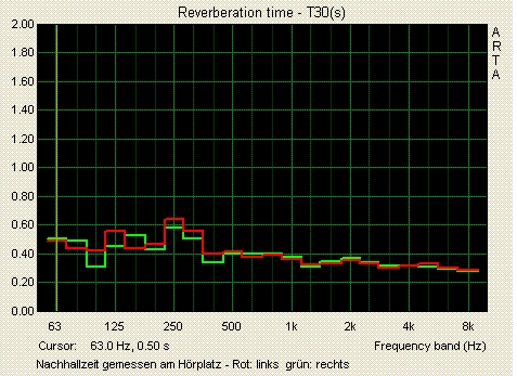

        Richtig, deswegen fragte ich ja nach einem solchen Diagramm wie im Anhang (mein Hörraum mit Absorbern und eingemessenen LS).
        Solange nicht feststeht, dass in dem Bereich (400-4000Hz) die NHZ höher ist, wissen wir gar nichts.
        Und einen LS für alle möglichen Räume anzupassen (ohne Messung) ist nicht machbar. Normalerweise ist die NHZ im Bass viel größer (durch die Moden). Solange man diese nicht beseitigt, ändert sich da nix.

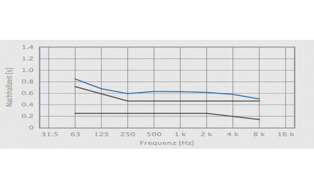

              Hallo Jürgen,
              ich hab in der Zwischenzeit etwas Interessantes gefunden. Ein Artikel in Audio.de vom 15.05.2008 stellt einen Raum ohne und mit Optimierung vor. Ohne Optimierung ist ein Anstieg der Nachhallzeit zwischen 400 Hz und 4 kHz feststellbar. Dies entspricht genau meinen Werten.
              Anbei ein Bild und der zugehörige Text:
              "Nachhallzeit eines ungetunten Wohnhörraums. Auffällig sind die überzogenen Mitten: Es klingt hart und hallig. Für angenehmen Klang sollte die Nachhallzeit innerhalb des schwarzen Korridors liegen."
              Wolfgang

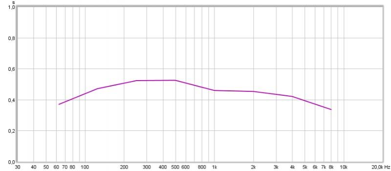

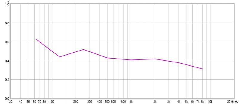

                          • 388
                          Hallo Jürgen,
                          nun habe ich endlich die RT-30 Messung fertig. Leider hat mein Laptop des Öfteren die externe Soundkarte nicht erkannt, so dass die Messerei zum Geduldsspiel wurde. Vielleicht lag die Ursache in der Hintergrundarbeit des PC. Dieser hat nämlich über WLAN Windows aktualisiert. Das aber nur nebenbei.
                          Ich habe zwei RT-30 Messungen angefertigt, einmal mit und einmal ohne Sperrkreis. Die Überbetonung des Mittenbereiches ist schon zu erkennen.
                          Wolfgang

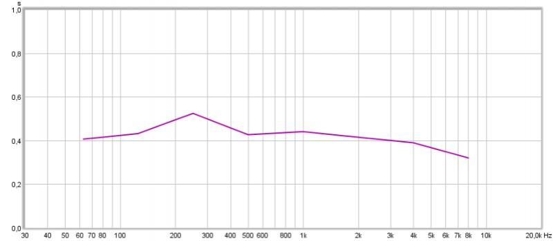

                          • wolfgang520
                            • 06.10.2009
                            • 388
                            Einen weiteren Sperrkreis habe ich danach in der Frequenz noch etwas tiefer gesetzt (1,5 mH; 10uF; 4,7 Ohm) und folgendes Ergebnis erzielt.
                            Wolfgang

                              Das ist nicht unüblich aber leider eigentlich ungeeignet um anspruchsvoll Musik zu hören. Der Bass wird nie richtig knackig klingen, auch wenn der Mittel-Hochtonbereich passiv oder aktiv entzerrt wird. Stimmt der Leistungsfrequenzgang am Hörplatz klingt es leicht spitz. Selbst in großen Räumen sollte man nicht deutlich über 0.3s breitbandig haben, wenn man konzentriert Stereo Musik über Lautsprecher hören will, für Mehrkanal sollte man noch weniger Nachhall haben.
                              Da ich nicht in einem Studio leben will (Hohe Decken, Fenster), habe ich die Schlacht aufgegeben. Es gibt kleine Lautsprecher für Hintergrundbeschallung und Fernsehen, alles andere passiert via Kopfhörer.
                              edit: Deine Kurve schaut nicht schlecht aus. 20dB pro Teilstrich sind aber sehr gutmütig. Mir wäre das viel zu wenig Bass.
