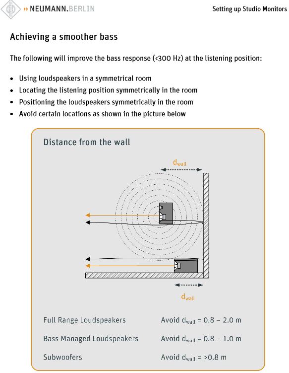

    Die Auslöschungen stören viel weniger als Überhöhungen. Diese werden durch Absorber bestenfalls weniger, zumindest wird die Nachhallzeit besser.
    Aus eigener Erfahrung weiss ich, wie sehr sich der Klang verbessert, wenn ein PEQ also parametrischer eq eingesetzt wird. Am einfachsten geht das (für den, der nicht selbst misst) mit dem bereits empfohlenen Antimode dual core. Du wirst zwat etwa 900 Euro los, aber auch deine Bassprobleme. Und falls doch nicht, gibst du das AM zurück.
    Bei mir wurde am Hörplatz gemessen und mittes eines Dsp manuell korrigiert. Vorher
    waren manche Titel nicht anzuhören wegen Moden bei 60 und 110 Hz, jetzt geht das wunderbar, Bass klingt sauber und abgrundtief. So ein Bass macht süchtig.
      • 28863
      Wenn die Überhöhungen unterhalb 50 Hz liegen, müssten die Absorber einige Quadratmeter haben und mindestens 50 cm dick sein, um ausreichend zu wirken.
      Zuletzt geändert von walwal; 14.02.2015, 15:03.
        • 28863
        Und Hörposition auf halber Raumlänge ist immer der akustische Gau. Hörposition etwa 1/3 der Raumlänge ist zu empfehlen. Die Ls sollten aber nicht weit weg von der Rückwand stehen, weil das zu nicht korrigierbaren Auslöschungen führt. Etwa 30- 50 cm Luft zwischen Boxenrückwand und Wand ist ok.
        Alternativ stellst du 2 aktive Subwoofer mit PEQ hin und betreibst die LS ab etwa 80 Hz, was der Pentaton sowieso gut tut.
        Zuletzt geändert von walwal; 14.02.2015, 16:17.
