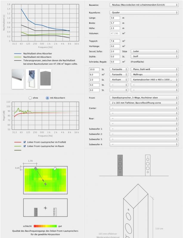

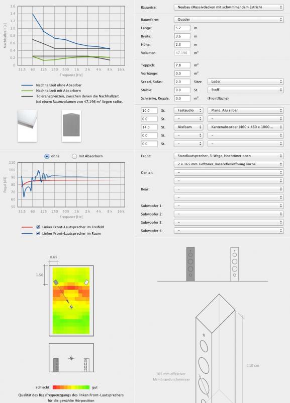

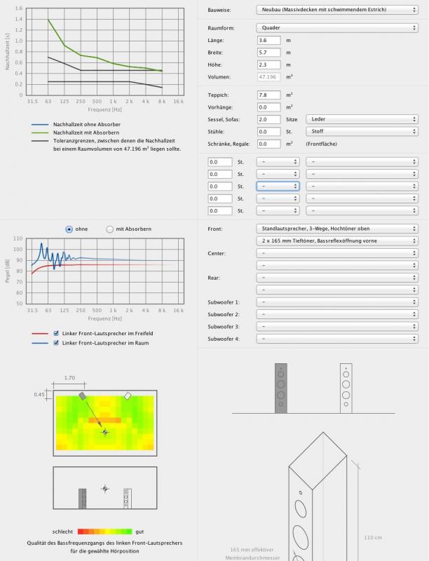

                    Hab mit dem Rechner von www.hunecke.de jetzt mal gerechnet, leider berücksichtigt der einen Teppich nicht. Aber wenn ich die Ergebnisse anschaue ist eine Aufstellung der LS an der langen Wand die bessere Variante. Da Überhöhung besser zu Dämpfen sind als Löcher zu füllen.
                    Da muss ich alles nun noch mal verschieben und umsetzen.
                    Da Ergebnis ist ja sehr interessant, da ich immer wieder im Netz lese das die Positionierung der LS an der kurzen Wand erfolgen soll. Damit hinter der Sitzposition genügend Raum bleibt.
                    Was noch knifflig wird ist das Stereo Dreieck einzuhalten. Bin gespannt wie das nun klingt, heute Abend werde ich mit dem Umstellen beginnen.
                    Hab von den Berechnungen Bildschirmfotos geschossen.
                    Jeweils an kurzer und langer Wand. Mit und ohne Behandlung mit Absorbern.

                          Also ich hab jetzt testweise das Zimmer komplett umgestellt. Die LS stehen nun an der langen Wand und der Hörplatz ebenso. Hab auch Breitband absorber gebaut und aufgestellt. Der Klang hat sich stark (so wie man es sich vorstellt) verbessert, fast optimal. Hab dann doch noch mit laienhafte Messungen begonnen. Die Ergebnisse sehen in Ordnung aus.
                          Nun zu "fast optimal". Es gibt Musiktitel die einen so tiefen starken Bass erzeugen das die Couch und die Luft angeregt werden sollte. Woher ich das weis, vorher waren die LS im Wohnzimmer, der zufälliger Weise wie ich nun feststellte, sehr gute akustische Eigenschaften hatte. Auch im Keller an der kurzen Wand konnte dies wahrgenommen werden, aber der Restliche Tieftonbereich war nicht am Hörplatz hörbar.
