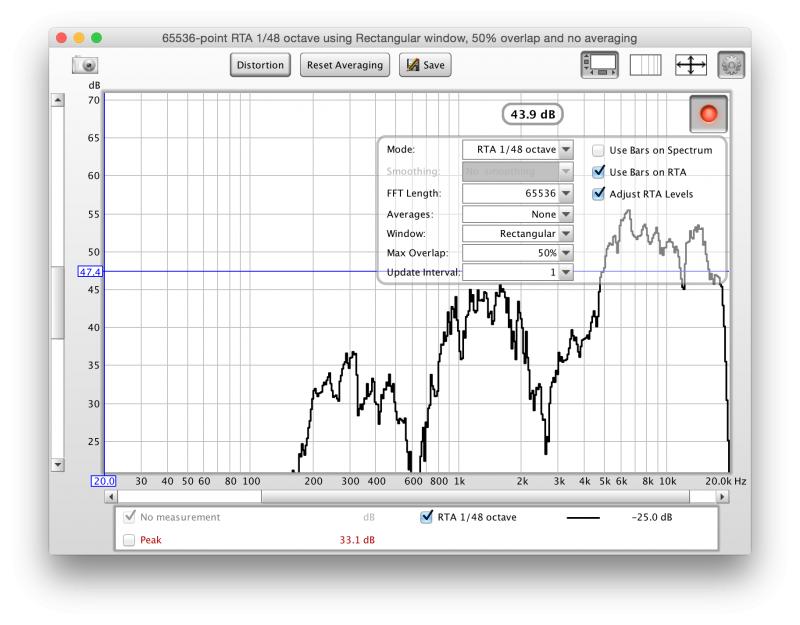

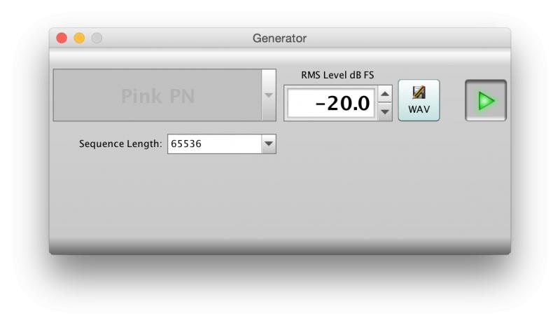

      Das machst Du am besten mit einem RTA (Real-time Analyzer) und Pink Noise als Testsignal.
      REW ist kostenlos und bietet unter Anderem einen RTA und kann auch das entsprechende Testsignal erzeugen.

            Hier passende Einstellungen fuer Generator und RTA:
