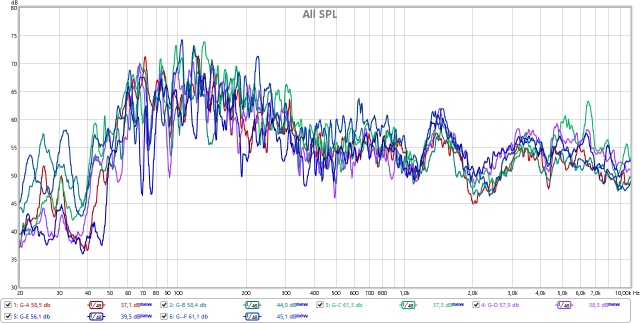

        Im Anhang "Messungen" aus einer Eckposition in gegenüberliegende Ecken, mit Equipment, das gerade greifbar war. Die Modenstruktur ist gut erkennbar - besonders, dass es überall anders klingt ...
        Messungen helfen erstmal nicht weiter, Audyssey auch nicht - die "Hörposition" erstreckt sich über volle 70qm von 0 bis 2,5m Höhe (gleichzeitig).
        Schallharte Wände überall, t60 über 2s, Hallradius ~0,5m ... Gewünscht ist eine t60 von ~0,8s, möglichst gleichmäßige Lautstärkeverteilung über das gesamte "Hörvolumen", und ein angenehmer (??)Klang. Im besten Fall kommt die Musik nirgendwo her, sondern "ist einfach da"
        Dabei sind Raumakustische Möglichkeiten äußerst begrenzt, die Lautsprecherpositionierung ebenfalls. Um hier Verbesserungen zu erzielen braucht es irgendeine visuelle Vorstellung vom Schallfeld und vom Optimierungsziel :-)

                            auf den Fotos sieht man viele "schöne nackte" Wände!!!
                            Ich behaupte mal: einmal in die Hände klatschen und man hört ein mehrfaches Echo??? Das sind dann keine Moden sondern einfach Mittel-Hochton-Reflexionen.
