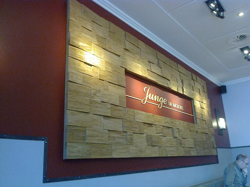

    Hallo Leute,
    neulich bin ich in einem Bäckerladen auf eine interessante Wandgestaltung gestoßen. Da mir das Teil optisch total gefallen hat, musste ich erst mal ein Bild davon knipsen. Ist zwar leider nur mit einem alten Handy aufgenommen, aber ich will es trotzdem mal hier rein stellen.
    Was meint ihr dazu, dient das Teil nur der Optik, oder auch ein wenig der Akustik? Hat jemand eine Idee wie man so etwas nachbauen kann? Würde sich das evtl. hinter dem Lowboard mit Fernseher gut machen? Und anstatt der freien Fläche in der Mitte für den Namen einfach einen Wandsub mit rein machen?

    Der hat wenig Wirkung, da nicht tief genug. Regale tun es auch, wenn die Hohlräume unterschiedlich sind.
    Diffusoren sind auch eher auf der Wand hinter dem Hörplatz oder den Seiten üblich.

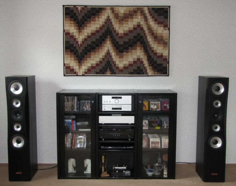

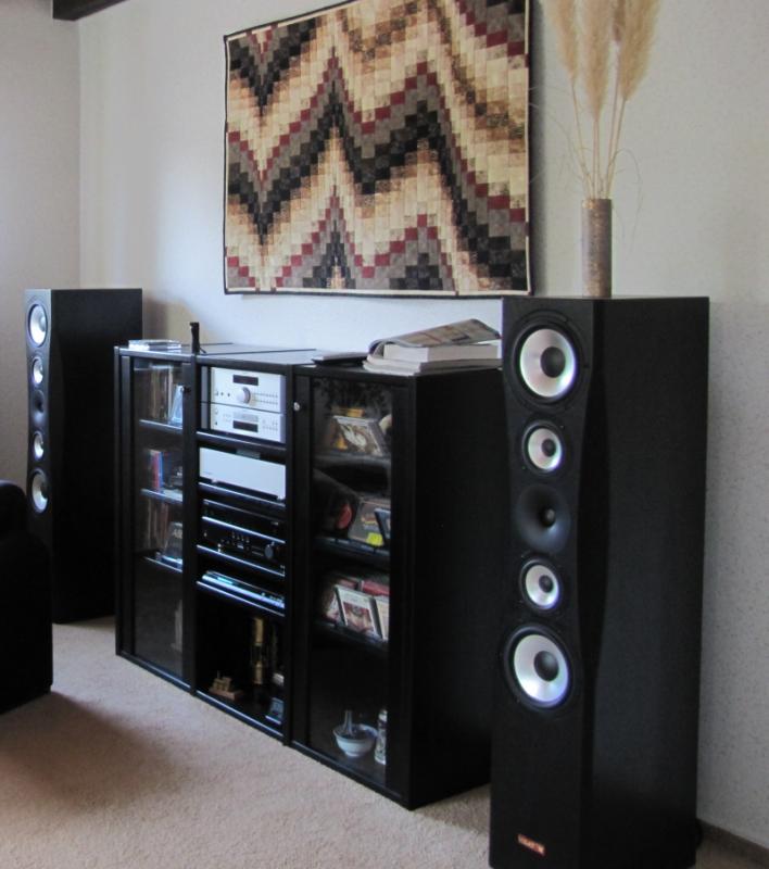

    Zwischen den LS mache lieber Absorber hin. Siehe Anhang. Ja, ich weiß, das Möbel ist ungünstig, wird aber beim Hören mit weiteren Absorbern "versteckt".

      nachbauen kann man es auf jeden Fall.
      Dünne Span, oder Multiplex-Platte (12mm) und dann schön rustikal
      Baubretter in verschiedenen Stärken aufschrauben/aufleimen. Am besten auch ein paar gebrauchte Bretter für die Optik. (lass Dich nicht erwischen, am besten man fragt einfach auf einer Baustelle einmal nach oder spendiert 5 € für die Kaffeekasse.)
      Als Diffusor wird es auf jeden Fall wirken.
      Die Frage ist nur : Wie gut ? Weil es kaum vernünftig messbar ist.
      Da das Projekt nur "kleines Geld" kostet würde ich es einfach mal ausprobieren, vielleicht in 1500 mal 2000 mm.
      Ich mag es jedenfalls leiden und wenn es in Deine Wohnung passt - warum nicht einfach bauen ?

        Wenn man die etwas tiefer gestaltet solle es etwas besser funktionieren (wenn auch nicht so gut wie ein berechneter)

                Die beste aller Ehefrauen würde mir auch den Kopf waschen, wenn ich so was häßliches ins Wohnzimmer montieren wollte. Sie macht aber Absorber für mich.

                  Servus walwal,
                  aus was besteht das eigentlich? Gewebt? Schaut sehr schick aus!
                  Schönen Gruß
                  Tosti
                  Endlich !!! wieder im Wohnzimmer: The Final Mein Voxkino Eckhörnchen 4x Studio1 CB als Surrounds
                    • 28892
                    Das ist ein Quilt Hobby meiner Frau. Also verschiedene Stoffe als Mosaik zusammengenäht. Zwischen Front und Rücseite ist Vlies und hinter dem Ganzen etwa 3 cm Vlies in Folie.
                        Sach mal, das ist ja optisch echt ein richtiger Leckerbissen, bin total begeistert. Aber berechnen könnte man das doch sicherlich auch? Dies QRDude hat scheinbar die Möglichkeit so quadratische Blöcke usw auch zu berechnen. Aber vermutlich gibt es da kein Holz als Materialgrundlage wa?
                        Kann man das wohl einfach annehmen das es hauptsächlich eine nichtglatte viel verwinkelte Oberfläche auch tut? Im Prinzip ist diese Wanddeko ja nichts anderes?
