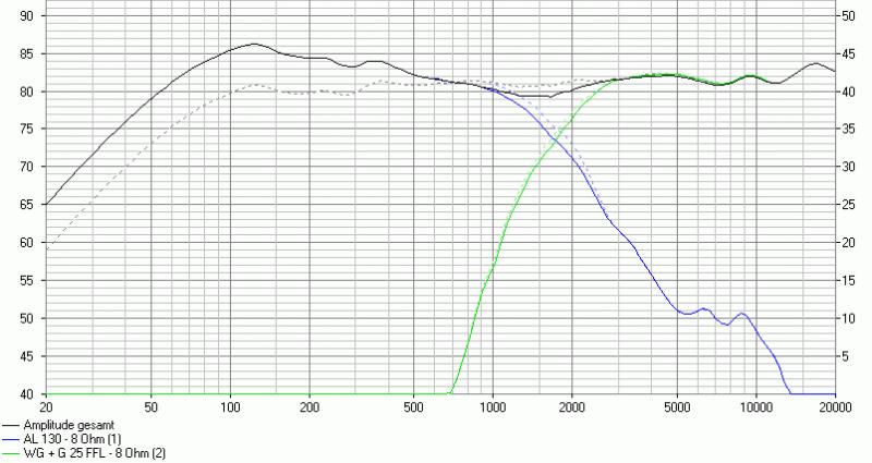

                  Bau Dir einfach etwas ähnliches wie die Momo, CT 239 oder Cinetor mit Visaton-Treibern in Boxsim nach. Muss nicht linear sein, Du willst ja nur den Unterschied wissen. Anschließend klickst Du für jedes Chassis unter "Chassis x, Einbau und Schallwand editieren" die Häkchen bei "oben", "unten", "rechts" und "links" weg. Fertig ist die unendliche Schallwand.
                  Rudolf

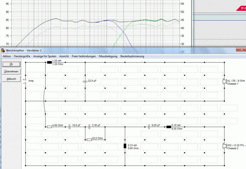

                    • 28863
                    Beispiel Studio 2
                    Wandeinbau _____
                    Freistehend .........
                    Weichendaddel.......
