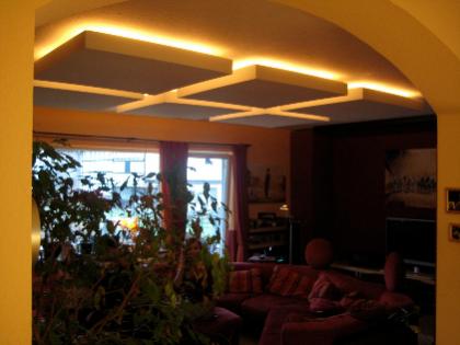

    Da die Akustik in meinem neuen Zimmer einfach Katastrophal ist, will ich demnächst ein paar Decken und Wandabsorber und Diffusoren bauen. Die Deckenabsorber sollen gleichzeitig zur indirekten Beleuchtung dienen.
    Ich bin derzeit auf der Suche nach ein paar Ideen. Im Netz habe ich noch nichts gefunden, was mir 100%tig zusagt.
    Danke für eure Hilfe!

    Kannst Dich ja von Knorks Umbau inspirieren lassen. Die Deckenabsorber vielleicht noch mit einem Bretterrahmen versehen, der etwas über die Absorber hinausragt, um auf dessen Oberseite einige Halogenlampen oder so einzulassen.
    So hab ich das auf jeden Fall in meiner nächsten Wohnung vor.

      Am preiswertesten und variabel baust du einen Rahmen mit Versteifungen, dort Steinwolle in Folie einlegen. Von der Decke abhängen und mit LED-Strahlern (Mein Tipp Tipp Philipps 7,5 Watt, E 27 warmweiß, 230 V, "toppen".

        Ja, das geht in die richtige Richtung.
        Mal sehen, was sich noch so finden lässt. Hatte letztens ein Bild gesehen mit 4 quadratischen Absorbern, weiss aber nichtmehr ob es hier oder im Hifi-Forum war.

          Effektiver waere es die Platten quer und angewinkelt anzuordnen.
Ansichten: 1
Größe: 19,2 KB
            Has du das Bild gesehen???
