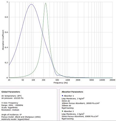

    Hi Winni!
    Die Absorber hängen mit ca. 10cm unter der Decke. Befestigt sind sie mit einfachen Schraubhaken. Jeweils vier davon an der Decke und vier am Rahmen.
    Bitte auch die Anmerkungen von Jürgen beachten, die gelten nach wie vor.
    Du absorbierst nur die Höhen und oberen Mitten, kein Wunder, wenn der Bass nun zu laut ist.
    Entweder du machst in die Raumecken Bass-Plattenabsorber mit Blech als Front oder eine abgehängte schwingende Decke (so wie ich) oder löst das elektrisch. Oder alles zusammen.
    Elekrtrisch wäre das Antimode für den TT die einfachste und noch preiswerte Lösung.
    Noch preiswerter: Bassregler am Verstärker nutzen, wenn vorhanden oder Weiche umbauen.

      Danke für die schnelle Antwort. 10cm ? Sieht auf den Bildern viel weniger aus, da sieht man mal wieder wie die Perspektive einen täuschen kann. 4 Haken pro Absorber, also insgesamt 16 ? Wie weit auseinander hängen sie eigentlich, 20cm ?
        • 28378
        Wenn du weißt, wo die Problemfrequenzen deines Raumes sind, kannst du den Absorber hier berechnen:
        http://www.acousticmodelling.com/multi.php
        • winni2
          • 01.01.2013
          • 64
          Danke, endlich mal ein Berechnungstool mit dem zwei Versionen direkt verglichen werden können. Ich hatte sonst immer dieses Porous "Absorber Calculator V1.59.xlsm" benutzt.
            • 28378
            Gerne, winni2 - winni 1 ist mein Enkel.
            Und du kannst auch Kombinationen "bauen", also Vlies-Steinwolle-Luft-Wand.
