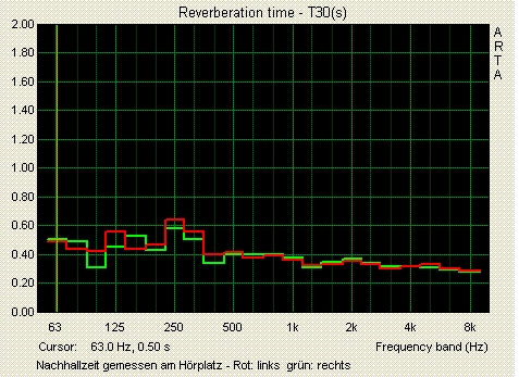

    Hier endlich ein paar Bilder vom Ergebnis.
    Der Hall ist komplett weg. Um ein Überbedämpfen der Höhen zu vermeiden, habe ich dicke Malerfolie hinter dem Stoff angebracht. War auf jeden Fall die richtige Entscheidung. Die Mitten und Höhen klingen mit den Absorbern insgesamt homogener und sehr angenehm ohne zu nerven.
    Leider gefällt mir das Ergebnis im Bassbereich noch nicht sonderlich. Die Bässe sind mir zu mulmig und zu angedickt mit einem leichten Dröhnen.
    Frage: Wie könnte denn ein passender Absorber für die Raumecke aussehen?
    Der Stoff ist übrigens Satin Molton. Lässt sich super verarbeiten und sieht edel aus.

      Du absorbierst nur die Höhen und oberen Mitten, kein Wunder, wenn der Bass nun zu laut ist.
      Entweder du machst in die Raumecken Bass-Plattenabsorber mit Blech als Front oder eine abgehängte schwingende Decke (so wie ich) oder löst das elektrisch. Oder alles zusammen.
      Elekrtrisch wäre das Antimode für den TT die einfachste und noch preiswerte Lösung.
      Noch preiswerter: Bassregler am Verstärker nutzen, wenn vorhanden oder Weiche umbauen.

        Ja dessen war ich mir bewusst, dass die Bässe dann etwas in den Vordergrund treten. Aber irgendwie musste ich ja den Nachhall lindern ohne die Wohnung mit Möbeln voll zu knallen und oder elektrisch da einzugreifen.
        Bassregler kommt! Warte auf eine RSX die dann als Vorstufe dient und den B200 vom TIW trennt und an der ich bisschen was einstellen kann...
        Plattenabsorber mit Blech? Wie schaut sowas aus und wie wirds gebaut? Decke hat sich auf jeden Fall erstmal erledigt.
        Eine Hörplatzmessung wäre wahrscheinlich erstmal das gescheiteste bevor ich noch mehr den Raum verhunze

          So auf die Schnelle:
          http://www.hifi-forum.de/viewthread-72-1043.html
          Im Bass kann man nie zu viel absorbieren. Kannst aber auch eine 5 mm MDF oder HDF-Platte nehmen, ev. mit abstimmbarer Masse.

              Die Formeln kann man nur als Näherung verwenden. Mit Sinustönen die zu lauten Frequenzen erhören am Hörplatz, dann testen, ob sie auch an der Stelle, wo der Absorber hinkommt, zu laut sind.
              Wenn das so ist, möglichst viel Volumen (der Ecke) abtrennen (diagonal) mit Blech 1-2 mm Stahl, verzinkt oder Holzwerkstoff oder Rigips. Den Raum dahinter locker mit Steinwolle füllen, die Membran muss Abstand haben und alles muss dicht sein. Wieder Sinustöne abspielen und fühlen, wo die Platte schwingt. Bei Bedarf mehr Masse aufbringen, wieder testen. Wenn ok, Platte abnehmen, Masse innen aufbringen und alles wieder abdichten. Auch wenn der Frequenzgang nicht anders ist, die NHZ wird dramatisch besser.
              Meine Deckenschwinger wirken sehr schön, sind aber auch 8 m². Sie schwingen breitbandig um 70 Hz.

                  Jürgen, danke für den kurzen Wegweiser. So werd ichs machen und das ganze erstmal "erhören", bevor ich mir Messequipment zulege. Mein Budget ist in den nächsten Monaten leider sehr begrenzt.
                  Ecke abtrennen geht. Reicht es auch wenn ich einen Kasten baue (wie im Link vom Nubert-Forum), statt die gesamte Ecke auszufüllen? Den Kasten dann diagonal in die Ecke.
                  Ich glaube ich hätte erst "unten rum" anfangen sollen zu absorbieren, statt im oberen Frequenzspektrum, wenn ich so den Artikel von Timo lese...

                    Kasterl in der Ecke reicht. Wenn das wirkt, ist diagonal dezenter.

                      Es spricht ja nichts dagegen die Membran, sprich die Front, mit einem großen Foto zu bekleben, oder?

                        Überhaupt nicht. Auch Stoff ginge. Am Rand mit Gummidichtung die Platte anschrauben, testen, Masse optimieren , dann wenden.
                        Zusatzmasse in der Mitte ergibt schmaleren Frequenzbereich, außermittig (2/3) breitere Absorption.
