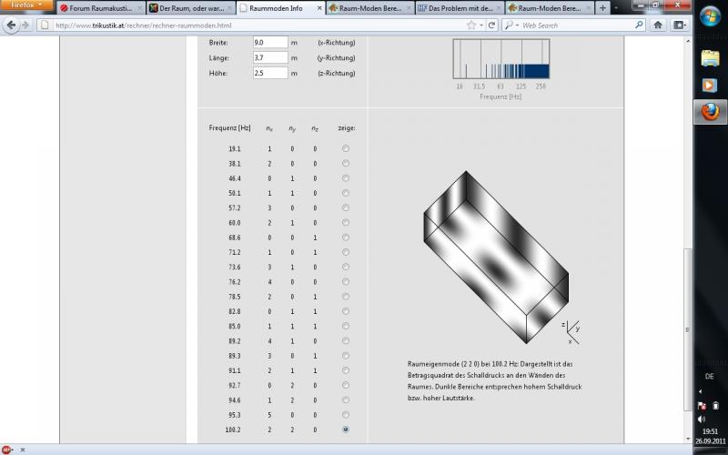

    ich habe mal in den Raummodenrechner http://www.trikustik.at/rechner/rechner-raummoden.html meinen Hörraum eingegeben.
    Jetzt unabhängig von meinen Messungen würde ich Euch einmal bitten, die durch den Raum entstehende Raummoden zu bewerten.
    Welche sind denn eurer Meinung wirklich behandlungswürdig?
    Hörposition ist (2,1,1) bezüglich (9,0; 3,7; 2,5m). Allso schon sehr in einer Ecke.

    Hallo Lando
    Die die am meissten stört. Das wiederum hängt stark von der Hörposition und den Lautsprechern ab und natürlich davon wie gut der Raum bedämpft ist.
    DIe nervigsten Moden liegen meisst zwischen 50-120hz. Ganz unten zwischen 20-50hz werden Moden oft als angenehm empfunden vorallem bei LS die bei 70hz schon -3dB haben. Das passt dann mit dem Roomgain ganz gut zusammen.
    Diese Raumakustikrechner beziehen sich allerdings auf einen leeren Raum mit absolut schallharten Wänden was mit der Realität in der Regel nicht viel zu tun hat.
    Da hilft nur messen und ausprobieren.

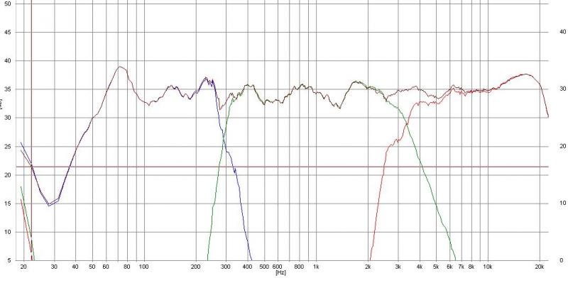

      Jo werde die Sachen von ATB mal hier rein setzen. Hier schon mal ein Eindruck.
      Musikzimmer:
      Hörzimmer mit Solitude
      Reckhorn A 404
      • frogger
        • 16.11.2003
        • 724
        Wenn dich das ding bei 70hz nicht stört dann sieht das doch schon ganz gut aus.
        Mir scheint die Auflösung unterhalb von 100hz aber nicht sehr groß zu sein. Ist die Messung geglättet und wie lang war der sweep ?
        Wie siehts denn nackt aus ohne Filter ?
        Gruß Udo...

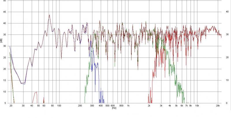

          Hi
          die Messung wurde nur 1/24 Oktave geglättet.
          Ungeglättet sieht es so aus:

                Hi

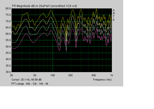

                Kannst du die FFT länge einstellen in ATB ? Das sieht nach 8k oder 16k aus. Für den Bereich unterhalb von 100hz sollte die FFT mind 32k besser 64k haben.
                Hier mal eine alte Messung Meiner Concorde:
                Alle 4 Kurven sind mit 1/24 okt geglättet aber mit unterschiedlichen FFT Längen.
                Man sieht sehr schön wie teilweise zwei Spitzen zu einer breiten verschmelzen.
                Bei 8K sieht man schon fast gar nichts mehr...
                Gruß Udo...

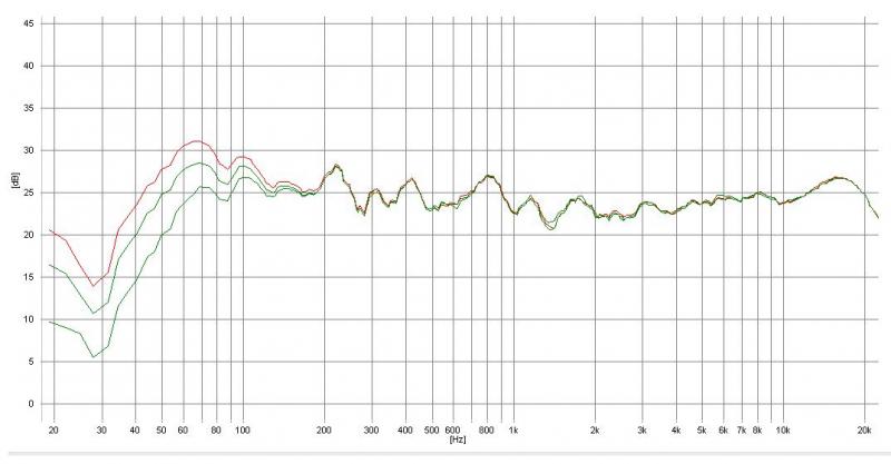

                    • 28367
                    Die 70 Hz müssen etwa auf die Hälfte reduziert werden. Aber wo ist der Bass?

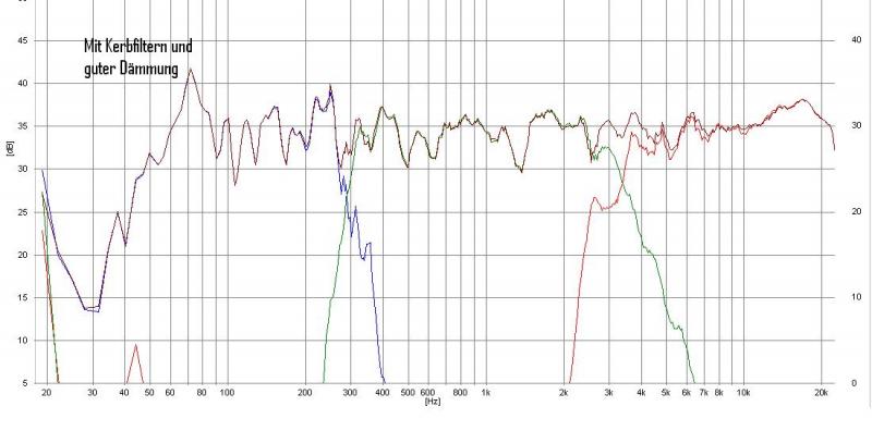

                        • LANDO
                          • 10.12.2004
                          • 2186
                          Lando,
                          wenn ich frage wie schnell bist du mit dem Auto gefahren und du antwortest "meine Reifen sind bis 270km/h zugelassen" dann hilft uns das nicht viel weiter...
                          Aber gut darum ging es hier ja auch nicht...deine Frage sollte ja schon beantwortet sein.
                          Hi
                          was soll ich sagen. Ich bin nicht der ATB Entwickler und FFT gibt es nicht einzustellen, sondern nur das Rosa Rauschen "FullRange", Tiefbass, Mittelhoch...
                          Habe jetzt mit dem DSP etwas dem Tiefbass in zwei Schritten nachgeholfen.siehe Grafik.
                          Bin mir nur nicht schlüssig, wo denn wirklich die Grenze ist.

                            • 2311
                            Ich würde die 60-70 Hertz wieder etwas zurück nehmen, dafür die 30 Hertz ein bißchen aufstocken. Findest du nicht, das die 60-70 Hertz dröhnen?
                              • 28367
                              Gefällt mir nicht. Zu wenig Tiefton, zu viel um 70 Hz, oberer MT zu wenig.
                              Lies mal die Überschrift: Rammoden für den Höhepunkt, lese ich da immer.
