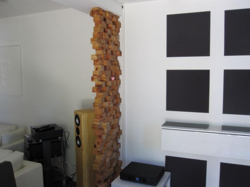

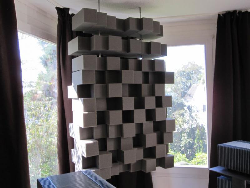

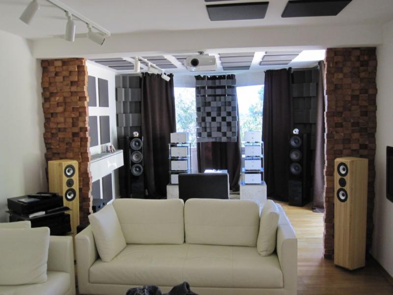

        Ich habe im Raum einiges gemacht:
        - Zusätzlich zu den 35 Aixfoam Schaumstoffplatten 50x50x2 cm an Decke und Wand...

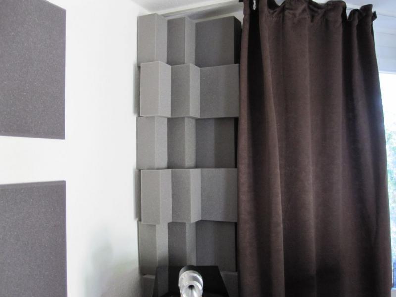

        - Deckenhohe Schaumstoff Bassabsorber (dreieckig 50x50 cm) in den Ecken hinter den Lautsprechern (haben, so glaube ich, den größten Effekt gebracht)
        - 120x80x40 cm Schaumstoff Absorber/ Diffusor in der Mitte hinter der Anlage
        - 8 St. 54x54x16 cm beidseitige Holzdiffusoren deckenhoch gestapelt aus Lärche links und rechts in der Raummitte als Raumteiler.

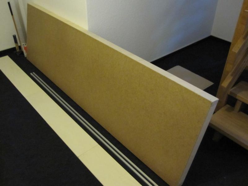

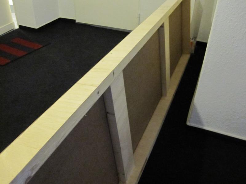

        Noch in Arbeit sind 4 St. Plattenabsorber 250x70x10cm sowie die Leinwandmaskierung auf der gegenüberliegenden Wand mit Rockwool Füllung.
        Und das Setup der Digitalweiche war gleich viel einfacher und erfolgreich. Gefühlt (gehört) habe meinen persönlichen Benchmark geknackt, denke jedoch noch mal 30% aus dem digitalen System herausholen zu können.

            Hallo, sorry, hat länger gedauert.
            Anbei, wen es interessiert, ein paar Bilder zu den Raum-Modifikationen (bis jetzt, die Plattenabsorber sind noch im Bau)

                Hallo Fioreto,
                nein nicht von Aixfoam, von denen sind nur die Deckenplatten. Die Absorber & Diffusoren sind aus Schaumstoffwürfeln von:
                http://schaumstoff.com/index.htm?Produkte.htm
                Da kann man seinen Ideen freien Lauf lassen und kommt deutlich preiswerter weg. Die Eigenschaften sind die gleichen (Offenporigkeit, Dichte).
                Hinter den Voxen das sind Diffusoren aus einzelnen Lärche-Holzklötzchen (Eigentlich ein Fußbodenbelag = Hirnholzfußboden) 90*80*60mm zusammengeleimt zu 54x54cm Paketen und dann 4 davon gestapelt (plus ein paar Reihen extra)

                  sieht gut aus, was du da bastelst.
                  Was ist das für eine Endstufenarmada neben den Solitudes?

                    Das sind 8 St. Audreal XA-8800MNE. Da ich ja von analoger Weiche zu einer digitalen Weiche gewechselt habe, brauchte ich für jeden Lautsprecher eine eigene Endstufe. Eigentlich nur 6 St. für die Solitude aber evtl. kommt ja noch mal ein Projekt mit 4 Wegen. Die digitale Weiche kann zumindest 4 Wege und da wollte ich vorsorgen. Vermutlich sind aber weniger Wege "mehr".
