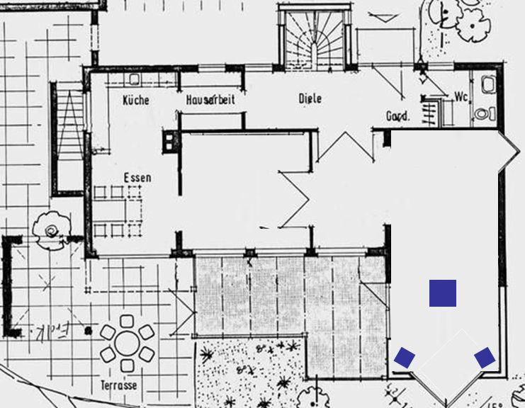

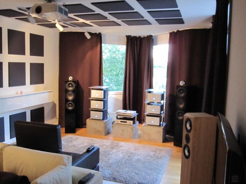

    wie ihr ja schon wisst, sind wir wieder im Lande und haben ein neues Domizil bezogen. Mein Equipment ist wieder aufgebaut.
    Leider bin ich mit dem Klang unzufrieden, was vermutlich am Raum liegt.
    Nun denke ich es macht Sinn zunächst mal den Raum so weit es sinnvoll geht zu optimieren bevor ich anfange den F-Gang über die digitale Frequenzweiche zu verbiegen. Nachhallzeiten kann man ja eh nicht digital ändern.

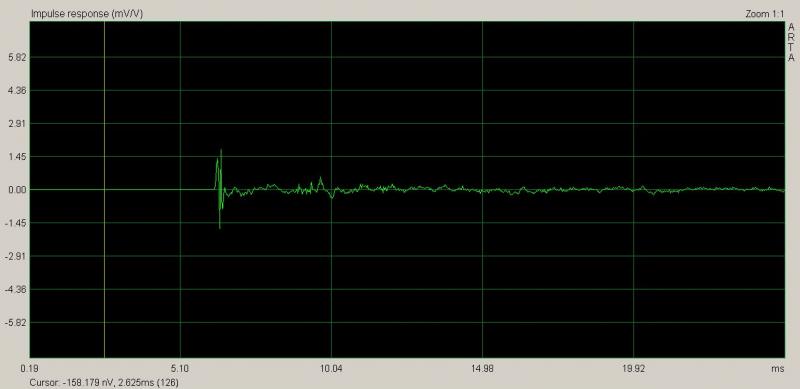

    Ich habe gestern mal den Raum gemessen.
    Randbedingungen:
    - Das Mikrofon stand dabei auf Kopfhöhe, nach oben gerichtet, hinter meinem Hörplatz, also ca. 3,5m von den LS entfernt.
    - Das Signal war ein Sweep (64k) mit 3 Wiederholungen.
    - Verwendet: Arta, Behringer, M-Audio
    Meine Fragen an euch:
    1. Habe ich richtig gemessen?

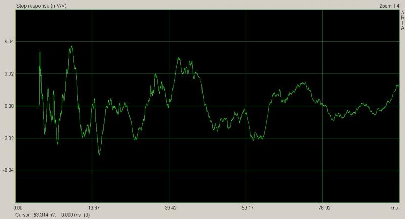

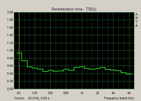

    2. Wie sind die Ergebnisse zu interpretieren? Ich finde die Nachhallzeit ziemlich hoch und die STEP-Response sehr fragwürdig.
    Ich könnte mir vorstellen noch ein paar Plattenabsorber an die Wand zu bauen, dazu benötige ich aber eure Meinungen und eure Hilfe.
    Anbei eine Skizze des Wohnzimmers, ein Bild des Hörplatzes und ein paar Arta Grafiken. Leider kann ich die .pir Datei von Arta hier nicht hochladen.
    Jetzt schon DANKE für euer geschätztes Feedback!

    Im Bass hast du halt eine ziemlich hohe Nachhallzeit. Da muss man dann möglichst viel in die Ecken stopfen an Material. Außerdem könntest du mit einer digitalen Frequenzweiche noch gezielt die Raummoden senken (Acourate) oder einen PEQ hinstellen, damit kann man die Raummoden dann auch nochmal mindern (dann werden sie nicht so stark angeregt, wenn sie schon leiser wiedergegeben werden und der Raum schwingt nicht solange nach).
    Ich habe in meinem Projekt 0,3 Sekunden Nachhallzeit angestrebt. Das hat auch ganz gut geklappt, wie man am Bericht sehen kann. Dafür musst du das Zimmer aber einfach mit möglichst dickerer Wolle vollstopfen. Die Absorber müssen einfach dicker sein und an den Spiegelpunkten sowie in den Ecken im Vergleich zur jetzigen Situation. Ich fand 6 cm Absorberdicke mit 5 cm Wandabstand schon praktikabel.

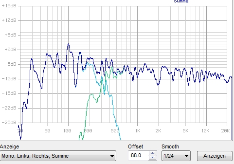

      Wichtiger ist die gleichmäßige Verteilung. Du solltest von 1-3 kHz stärker absorbieren. Der Bass ist auch zu "lang", aber den schafft man nur mit viel Aufwand geringer. Ich habe etwa 15 m² Absorber gestellt, incl. einer Schwingdecke.
      Du könntest hinter den Vorhängen große Bassabsorber stellen.
      Die Sprungantwort sieht merkwürdig aus, bin aber kein Messexperte.
      Die große Senke im Bass kommt sicher von zu großen Wandabstand nach "hinten", das ist eine Auslöschung durch Interferenz. Die Boxen sollte etwa 50-60 cm Abstand haben. Ich weiß, dass es ev. nicht machbar ist.
      Dann stört noch die Senke bei 5 kHz, vieleicht der Übergang zum HT-Hörnchen nicht ok? Höhen könnten mehr sein, sicher hast du zu viel HT-Absorber. Nimm nur 1/3 der Absorberfläche, aber 3 x so dick.
      So sieht es bei mir aus, allerdings nur die rechte Box, auch mit 1/24.
      Mal so zum Vergleich.
      Wie sind denn die Raummaße?
      Hast du nur links Absorber? So was sollte symmetrisch sein. Miss mal die Boxen links und rechts getrennt, das ist sehr wichtig zur Beurteilung.

              Nur so als Hinweis: T30=0,3s bedeutet T60=0,6s, und normalerweise wird T60 gemessen. T30=0,3s kommt mir immer noch etwas hoch vor.

                Also der Impuls sieht schon etwas merkwürdig aus. Hast du mit ordentlich Pegel gemessen ?
                Wie weit schlägt die Skala beim Messen aus ? Stimmen die Mixer Einstellungen oder hast du mit Asio-Treiber(wird ja neuerdings auch unterstützt) gemessen ?
                Hatte mir auch mal selber die Karten gelegt als ich im Mixer vergessen hatte alles nicht benötigte zu muten. Das gab schöne rückkopplungen...
                Gibts ne Kalibrier-Datei von dem Mikro ?
                  0,6 Nachhall ist in Wohnräumen ok. Im Studio sollte es 0,3 sein. Auch die Raumgröße muss berücksichtigt werden.
                  Und für exakte Werte muss mit einem Dodekaeder-LS gemessen werden.

                        ... Du solltest von 1-3 kHz stärker absorbieren....Du könntest hinter den Vorhängen große Bassabsorber stellen...
                        Ja
                        ...Die große Senke im Bass kommt sicher von zu großen Wandabstand nach "hinten", das ist eine Auslöschung durch Interferenz. Die Boxen sollte etwa 50-60 cm Abstand haben. Ich weiß, dass es ev. nicht machbar ist...
                        So groß ist der Abstand gar nicht, das sieht nur so aus
                        ...Dann stört noch die Senke bei 5 kHz, vieleicht der Übergang zum HT-Hörnchen nicht ok? Höhen könnten mehr sein, sicher hast du zu viel HT-Absorber. Nimm nur 1/3 der Absorberfläche, aber 3 x so dick...
                        Trennfrequenz ist 7 kHz. Die Höhen klingen eigentlich sauber, mittig und untenrum ist es problematisch.

                        L-Förmig: 10m x 4m und 4m x 4m also 56m2. Links Absorber, rechts Vorhänge. Vorher waren Stimmen nicht mittig sondern zu weit links.

                            Also der Impuls sieht schon etwas merkwürdig aus. Hast du mit ordentlich Pegel gemessen ?...
                            Laut Schallpegelmessgerät ~83 dB
                            Wie weit schlägt die Skala beim Messen aus ? Stimmen die Mixer Einstellungen oder hast du mit Asio-Treiber(wird ja neuerdings auch unterstützt) gemessen ?...
                            Mit Asio, damit solltes das ja "pur" sein, oder?
                            Gibts ne Kalibrier-Datei von dem Mikro ?...
                            Ja, ist berücksichtigt
                            Ansonsten würde ich auch die Absorber dicke mind. verdoppeln(was für Material verwendest du eigentlich ?) und erst mal nur die Spiegelpunkte bearbeiten. Wenn noch möglich Kantenabsorber(hinter die Vorhänge ?)....
                            Aixfoam. Leider spielt die Musik in userem Wohnzimmer. Mein Mädel ist serh geduldigt und hat einen schon sehr akzeptablen WAF. Allerdings darf ich es nicht übertreiben
                            Bei mir selbst hab ich alle 4 Ecken Kantenabsorber(65cm breit raumhoch), Decke oberhalb vom HP(3x 60x100x6cm) und L+R jeweils eine Platte(60x100x12cm), sowie zwischen den LS einen großen Absorber(130x140x12cm). Alles mit Wandabstand montiert...
                            Alles im Wohnzimmer? Hut ab! Oder hast du "schöne" bzw. unauffällige Absorber? Aus Schaumstoff in weiß gibts ja leider nix was nicht ruck zuck vergilbt, oder?
