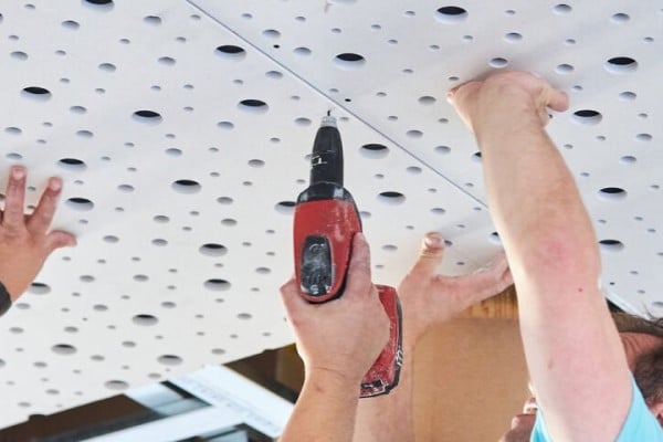

    Hey Leude,
    Ich will meinen raum mit einer akustikdecke abhängen. Auf welche frequenzen muss ich denn da besonderen wert legen. durch unterschiedliche Lochungen der decke verändert sich ja auch der absorber grad. jetzt wollte ich mal wissen, welche frequenzen denn besonders störend sind beim indirekten schall.
    habe mit dem rechner von rigips mal ein bißchen rumprobiert, da kommen ja mit verschiedenen decken auch ganz schön verschiedene ergebnisse raus.
    ich möchte die decke 50 mm abhängen
    hier mal der link
    http://www.rigips.de/Akustik
    würde mich über ein paar antworten freuen

    Alles stört, was von der Decke kommt. Unser Gehör empfindet das als unnatürlich. Also breitbandig gleichmäßig absorbieren. Bei 50 mm wirkt es kaum im Bass. Auch gut ist es, die Wand hinter den LS mind. 10 cm mit Lochplatten und Steinwolle auszuführen. Das wirkt im Bass recht gut.
    Statt Lochgips kannst du auch Steinwolleplatten für Akustikdecken nehmen. Hersteller OWA oder Rockwool.

      edit: es wird eine Solo 75 in diesem raum stehen, d.h das man bei höhen frequenzen fast gar nichts mehr absorbieren muss oder. eher für den Bereich bis 3000 Hertz
        • 27564
        Trotzdem würde ich etwas mit gleichmäßiger Absorption nehmen. Spätestens, wenn andere Boxen kommen, braucht man das. Ich würde aber auch so viel wie möglich Bass absorbieren.
        Wenn du ohne Messung etwas spezifisch absorbierendes nimmst, kann es schlechter werden.
        Du könntest auch eine variable Lösung wie knork machen. Rahmen mit Steinwolle füllen und abhängen. so kannst du das Optimum "ertasten".

                        Der Akustiker absorbiert gleichmäßig, weil dann jede Box im Raum klingt. Vielleicht baust du ja doch irgendwann etwas anderes, und dann die Akustik überarbeiten?
                          • 2298
                          also sind die lochraster rigipsplatten eigentlich nicht so der bringer, die verbessern die nachhalzeit ja nur in einen sehr geringen frequenzspektrum. dann wären doch die steinwolle platten besser oder?
                            • 27564
                            ja
                            http://www.rockfon.de/graphics/RFN-D...ar_11.2010.pdf
