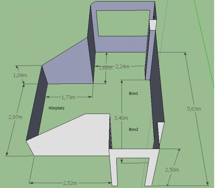

    Hey Leude,
    mein Vater hat vor sich ein musikzimmer einzurichten. ich habe hier mal alle wichtigen maße erfasst. Vll könnt ihr uns ja ein bißchen hilfe leisten.
    In dem Raum werden soweit keine möbel stehen.
    An der wand, an der die Boxen stehen, wollen wir leinentücher herunterhängen lassen, hinter denen sich bass absorber befinden. Mit anderen absorbern wollen wir auch arbeiten falls nötig. die wände sind alle aus hebel stein. Die Decke ist besteht aus Nut und Feder Brettern, soll aber erneuert werden, da es mein altes zimmer sit und ich sie schon ziemlich rampuniert habe
    Was empfehlt ihr denn als Decke?
    Ist die Hörposition die idealste im zimmer? also ich habe in dem zimmer meine Vox 200Ke jahre lang gehört und auch die topas ke, eigentlich war ich zufrieden...
    Auf ihr raumakustik freaks...ihr könnt euch austoben....
    Da es ein längeres projekt wird spielen kosten und arbeitsaufwand erstmal keine große Rolle....

      Hat hier jemand noch Anregungen. Die akustikdecke ist ja schon fertig. Wo würde es was bringen in diesem raum Absorber anzubringen etc.?
        • 28854
        Das kann nur eine Messung der Nachhallzeit und/oder ein Hörtest sagen.
          • 2335
          Nachhallzeitmessung werde ich am wochenende mal machen. Wenn wir die Solos fertig haben könnte ich dich doch sicher mal zu uns einladen oder?
