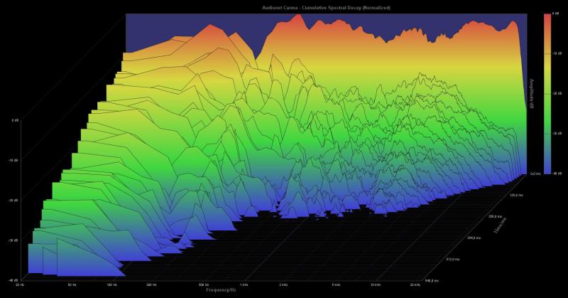

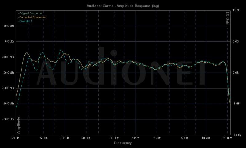

                            Ich habe mir das kostenlose Programm Carma von Audionet heruntergeladen und angefangen mich in das Thema einzuarbeiten. Anbei zwei erste Messungen an den VOX 301. Das Micro war beim Onkyo A/V Receiver mit dabei.
                            Woher kommt wohl der Unterschied zwischen dem linken und rechten Lautsprecher? Und was haltet ihr vom Frequenzgang?
                            Messbedingungen: Unbekanntes Micro am Notebook, Sweep mit 48khz, 1m Abstand zum Lautsprecher, Verstärker auf -10db
                            • knork
                              • 18.09.2008
                              • 1896
                              der unterschied zw. li und re kommt ist durch den raumeinfluss begründbar. du hast ja in 1m entfernung gemessen.
                              f-gang sieht so sehr gut aus. miss mal am hörplatz, dann wird es sicher wesentlich schlimmer.
