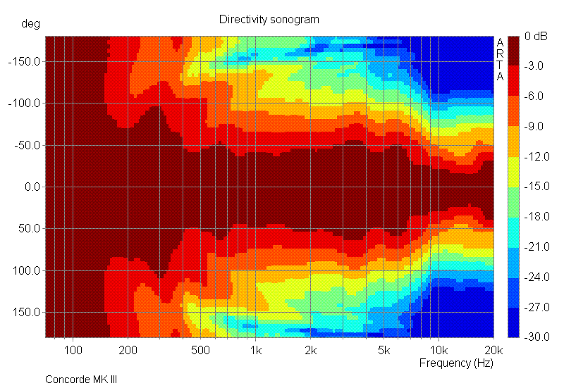

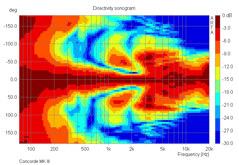

    Die Diagramme zeigen unter anderem eine Überhöhung des Diffusschalls zwischen 3-9 kHz, sowohl horizontal wie vertikal.
    Das entspricht den Boxsim-Werten des Energiefrequenzganges. Was meine Theorie der leichten Absenkung um 5 kHz für "besseren" Klang untermauert.

                Das (vertikale) Abstrahlverhalten der Concorde finde ich gar nicht so übel, wie es auf den ersten Blick aussieht. Man bekommt ab ca. 300Hz mit relativ einfachen Mitteln eine starke Einschnürung der Abstrahlung.
                Im HiFi-Bereich ist es dabei IMHO fast egal, ob die Abstrahlung nur gleichmäßig oder chaotisch ist, in der Hallsoße sollten sich das einigermaßen ausgleichen. Eigentlich wird nur um 3kHz etwas zu viel Schall in die Vertikale geschmissen, sonst ist das über alles gesehen ziemlich gleichmäßig.
