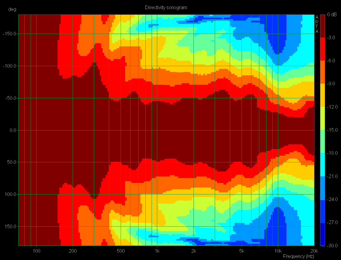

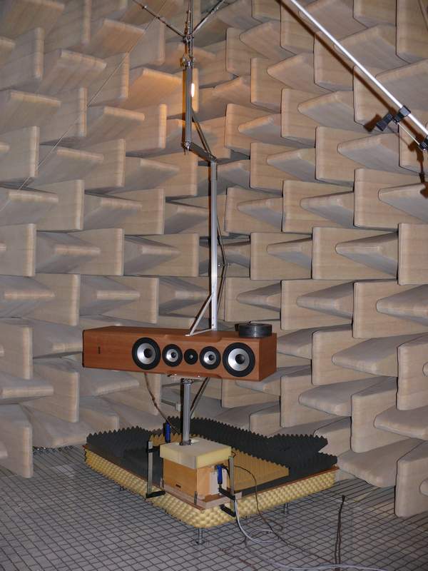

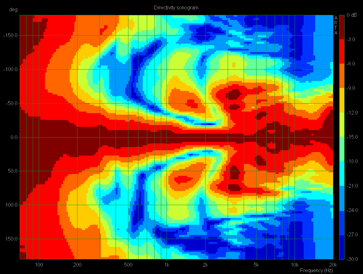

                Heute habe ich mithilfe eines Praktikanten die Concorde gemessen. Die selbstgebaute Drehvorrichtung ist speziell für sehr große, schwere Boxen konstruiert. Wenn man die vertikalen Winkel messen will, muss das Gehäuse auf dem Teller liegen (siehe Foto). Zum Ausbalancieren haben wir drei "kleine" Magnetringe aufgelegt. Der Messabstand betrug 4 m.

                  Das nen ich mal service. Damit dürften wohl alle fragen geklärt sein. Zumindest was die Concorde angeht.
                  Danke für die mühe.
                  Bleibt es jetzt bei der darstellung auch für zukünftige Messungen oder war das nur für Fabi ?

                    das schaut ja abenteurlich aus. Vielen Dank für die Messungen!!
                    ich will auch einen Praktikanten...

                      Und jetzt?
                      Muß ich mir immer sagen:"meine Boxen taugen nichts?"
                      Oder toll, auf Achse alles bestens?

                        Die Messung des B 200 und der Solo 20 - Beiträge #6 und #13 zeigt ein vergleichsweise perfektes Verhalten der Richtwirkung. Ist sie (oder die Solitude) deswegen klanglich der Concorde überlegen? Ich meine, keineswegs. Ich halte das Abstrahlverhalten zwar für wichtig, aber man sollte dieses Kriterium beim Betrieb von Boxen im Wohnzimmer nicht überbewerten.

                          Sind das wirklich 180° Messungen, also auch "hinten"?

                            Ja, selbstverständlich. Wir haben die Box komplett um 360 ° gedreht. Das ist 'ne Menge Arbeit (72 Messungen). Ich hoffe ja noch, dass irgendwann ARTA den Drehteller automatisch ansteuern und vor allem die Dateien auch von allein abspeichern kann.
