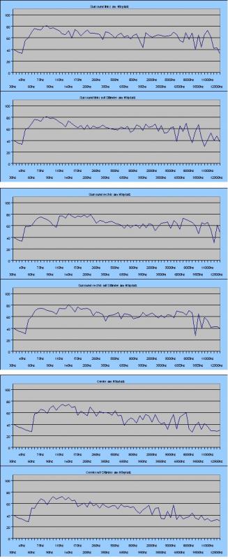

          Also ich habe das am Anfang auch probiert. Die Trennung war nicht sehr hoch, nur etwa 200Hz. Aber ich muss sagen das es irgendwie nicht gepasst hat. Es hat einfach was gefehlt. Ich betreibe alle Lautsprecher jetzt im vollen Bereich. Der Sub ist bei 200Hz getrennt was völlig in Ordnung geht. So hat sich ein Klangbild ergeben das sich zusammenfügt und nicht den Eindruck vermittelt das man den Lautsprechern etwas *abgeschnitten* hat.
          Nach meinem Messungen habe ich die Surrounds und Center jetzt auf 30cm hohe Ständer verfrachtet. Vorher standen sie auf dem Boden. Keine Ahnung mehr warum ich das damals so gemacht habe. Hatte scheinbar einen Grund.
          Jedenfalls klingt es jetzt direkter und es löst sich noch ein wenig mehr von den Lautsprechern.
          Der Frequenzgang fällt nach oben hin allmählich 5dB ab. Bis etwa 4000Hz 5 dB linear, vorher gab es dort einige Spitzen und Täler. Ab 4000Hz gab es Spitzen und Täler die etwa 5dB reduziert und auch verschoben sind.
          Der Center hat von der höheren Aufstellung am meisten profitiert. Die Surrounds etwa weniger da sie auch viel näer am Hörplatz sind und auch etwas eingeengter stehen.
          Die Stereo LS habe ich nicht weiter verändert. Dort versuche ich seitlich und in den Ecken ein wenig zu dämpfen.
          Mal schauen was es bringt.
          Für interessierte ein paar Frequenzschriebe. Nicht supergenau. Der Abfall nach oben hin ist vom hören her nicht existent. Die gebliebenen Welligkeiten nach oben hin kann am Hörplatz liegen der nah an der Wand ist. Ich mache noch Messungen mit grösserem Wandabstand.
          Wenn die Welligkeiten bleiben scheinen es Reflektionen vom Boden (Fliesen) oder den Wänden zu sein (rechte Seite mit grossem Fenster, linke Seite mit Treppe und Tür).
